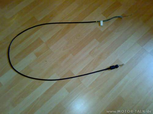

hallo leutz...
ich suche dringend einen gaszu für einen mondeo kombi v6 mk2 97 er.
man sagte mir nicht mehr erhältlich...gibt es doch garnicht...
vor kurzem war der gasbowdenzug von der drosselklappe zum asr gerissen...wurde geflickt, da angeblich auch kein ersatzteil vorhanden...
hat von euch jemand diese teile?
bitte um hilfe...danke..

ok...diesen gasbowdenzug hat man mir eben gesagt könne man wohl jetzt wieder bestellen...dieser wurde ja geflickt und hält momentan auch noch...jetzt is aber der gaszug gerissen zum pedal...und diesen gibt es angeblich nicht mehr...auf dem anhang is ja einer von nem 1.8 liter zu sehen.. würde der auch passen? oder muss das ein spezieller sein extra für nen v6 mit asr?

Hier isser bittä schööööön

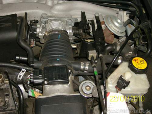

Der Seilzug vom Pedal führt bei allen Mondeos mit ASR bis Bj.12/97 immer zu diesem Drosselklappenstellmotor vorn rechts im Motorraum. Spätere Modelle haben diesen Stellmotor nicht mehr, da das System dann vom EEC V-Modul geregelt wurde.
Die Seilzüge vom Pedal zum Stellmotor sind bei 4- und 6-Zylinder-Modellen identisch, der zweite Seilzug vom Stellmotor zur Drosselklappe ist dagegen unterschiedlich je nach Motor. Beim V6 gab es nochmal 2 verschiedene Seilzüge, da dort mal das Drosselklappenteil geändert wurde.

Der Gaszug vom Pedal führt doch zum Drosselklappenkontrollmotor des ASR (Eingangsseite). Der Gaszug an der Ausgangsseite des Kontrollmotors führt dann zur Drosselklappe.
Der ist auch nur beim V6 so lang und führt um den Motorraum herum, weil die Drosselklappe beim V6 fast vor dem Fahrer liegt. Beim Zetec ist der wesentlich kürzer.
Wenn der Gaszug zwischen Pedal und Kontrollmotor reißt, funktioniert logischerweise weder das ASR, noch kommt überhaupt etwas an der Drosselklappe an.
Im Anhang mal ein Bild eines ASR-Drosselklappenkontrollmotors, auf dem man die beiden Gaszüge erkennen kann (auch wenn der Gaszug zum Pedal abgeschnitten wurde).
