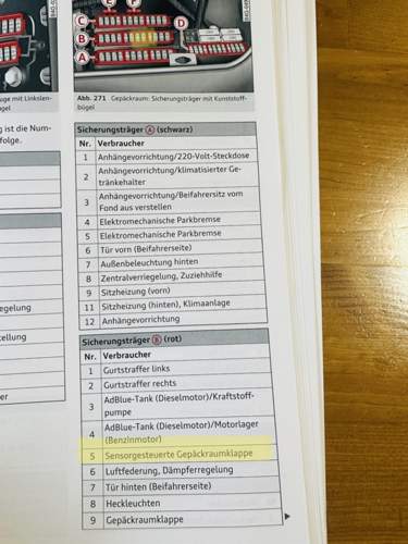

Es kann der Antennenkreis sein (im und um den Diffusor verbaut). Kann natürlich auch das Stg (sitzt unter der Stoßstange hinten, Mitte/Rechte Seite) oder die Verkabelung zum J393 (Komfort Stg) sein. Könnte natürlich auch einfach die Sicherung dafür kaputt sein :D Bei Letzerem würde ich anfangen. Danach die Stecker am Stg kontrollieren (kann sein, daß die abgesoffen sind). Dann Kabel auf Durchgang und Kurzschluß prüfen.
Themenstarteram 24. März 2023 um 10:20
Top! Lieben Dank Dir! Schaue gleich mal wo die Sicherung für das Teil ist...
Schau mal im Kofferraum beim Sicherungsträger F. Da müßte es die #5 auf dem roten Sicherungsblock sein . Ist eine 1A Sicherung. Die 1A haben die Kennfarbe schwarz.
Themenstarteram 24. März 2023 um 12:29
Yes! Lieben Dank für den Hinweis.

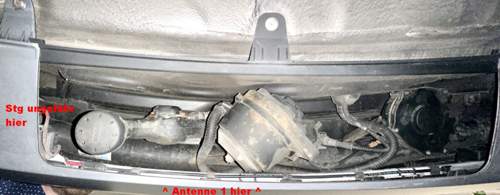

Themenstarteram 24. März 2023 um 14:41
Also Sicherung (1A) ist es schonmal nicht, die ist durchgängig.
Ich schaue dann mal nach dem Stg, das müsste dann ja auf dem Bild weiter links sein, richtig?
5610edef-cb30-421c-9803-f8c698863a76
Das Bild ist auf dem Kopf :D Also wenn Du hinter dem Fzg stehst, dann auf der rechten Seite. Dein Bild:
Antenne 2 sieht man so nicht. Findest Du aber, sobald Du am Stg bist.
Stg

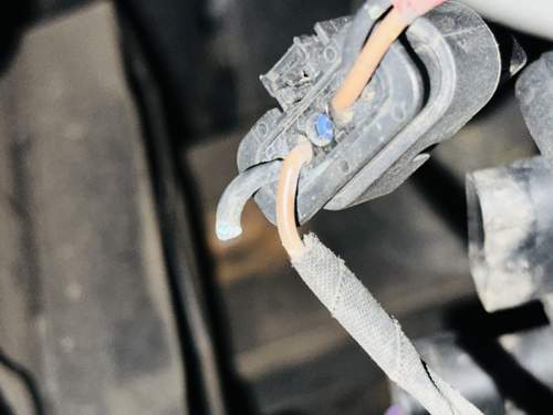

Meiner ist BJ 2017, aber ich habe wahrscheinlich sowieso den Grund allen Übels gefunden... Ziemlich schwach für ein gut fünf Jahre altes Auto mit VK 125K EUR.
Scheint Wasser ins Kabel der Sensoren am Stecker gekommen zu sein und dann hat das Kupferkabel korrodiert.
Gibt es den Stecker einzeln? Dann würde ich im ersten Schritt versuchen den Stecker neu zu verkabeln.
9c28dbaf-253d-4de9-865f-9dfc78dcd273
OK, dann schau erst mal nach dem Stecker, ich warte dann mit dem Suchen des Stromlaufplans. die Stecker und Reparatursets (Steckerpins mit 10 cm Leitung dran) gibt es einzeln bei Audi oder einer Fachfirma wie z.B.

Top Tipp! Danke für den Link... Hab mich etwas durchgeklickt und wahrscheinlich den richtigen Stecker gefunden. Hätte ihn zwar eher als männlich bezeichnet, aber nun gut. 4H0 973 705
