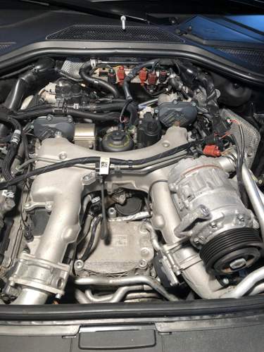

Hallo zsm,
Bei mir zeigt der kühlmitteltemperatursensor/geber einen Fehler. Hab ihn jetzt bestellt hat jemand eine Anleitung wie man den wechselt? Im Internet findet man nichts und der Kollege der bei Audi arbeitet meinte, dass Audi die repleitfaden für ältere Autos gelöscht hat.
Danke im Voraus

Wenn es auch um den G62 Sensor geht bei einen 3,7 oder 4,2l motor Siehe Bild
G62
Laut seinem Profil 4.0TDI und die Anleitungen sind weiterhin verfügbar da wurde nichts gelöscht!
