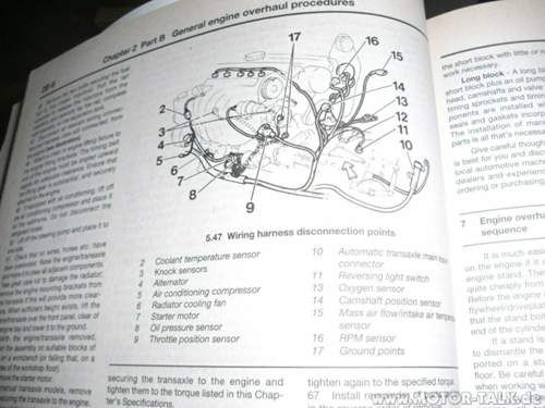

Wo befinden sich beim 850er T5 die Geber für Öldruck und Öltemperatur?
Ich möchte nämlich Zusatzinstrumente verbauen und daher muss ich logischerweise wissen an welche Einbauplätze ich die Geber verbauen muss. Ich arbeite mit Adaptern um die Originalgeber weiterhin nutzen zu können.
Danke Euch.
Markus

Ein Foddo des Öldruckschalter habe ich zwar, aber darauf ist die Position des Bauteils nicht ersichtlich. Montiert ist er auf der Vorderseite des Motors unter der Ölfalle.
Edith: Oh, ich glaub der ist vom Getriebe :rolleyes:
Jetzt aber der Richtige.
Nummer 8
wollte gerade eingreifen :):):D

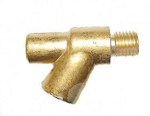

Denkbar wäre ein Öltemperaturgeber an der Ölwanne (Ablassschraube), aber ob das dann so genau anzeigt? :confused:
PS. Du darfst mich auch "duzen", brauchst nicht "euch" zu sagen :D:D
OK, Du :D
Aber an die Ölwanne wollte ich eiegntlich nicht gehen, weil dann bei jedem Ölwechsel der Geber raus muss. :eek:
Ausserdem hängt das Teil dann ziemlich weit unten...
Markus
... 'Euchzen' .... köstlich ! :D
Also der Temperaturgeber muss irgendwo schon am Fahrzeug vorhanden sein.
Wenn ich mit der PC Software die ich habe den Wagen anschliesse sehe ich die Oeltemp.
Habe ich VIDA und VADIS schon gesucht, aber nichts gefunden, wo dieser Sensor sitzt.
Allerdings hatten wir das Thema schon einmal und ich glaube jemand hat sich von eBay so einen Sensor fuer die Ablasschraube gekauft. (Wie von Eigen2 beschrieben)
