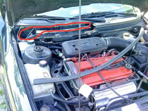

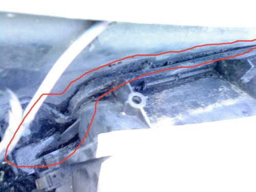

Unter dem Windlauf (Dort wo die Wischer raus kommen!) ist ein Innenraumfilter, den Wechseln. Alle Abläufe unter dem Windlauf frei machen. (Humus/Blätter entfernen!) Dann mit nen Eimer Wasser durchspülen! Nicht zu stark, so das nichts in die Lüftung läuft...

Denke mal, der Wärmetauscher ist i.O.! Denke dein Problem ist vor dem Filter! Sprich: Laub und Humus im Windfang, wo der Filter sitzt. Da alles raus holen, Abläufe frei machen, alles sauber spülen. Dies musste ich bei beiden meiner MK.I Mondeos machen. Danach war alles i.O.
Da bei dir vorne alles verstopft ist, läuft auch das Wasser nicht ab, und sucht sich dann den Weg in den Innenraum. Der Wasserstand steigt sicher schon so hoch, das die Dichtung überspült wird. (Ähnlich wie ein Deich...)
