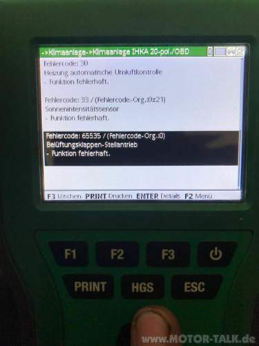

Es hat funktioniert, die Belüftung funktioniert wieder, jedoch funktioniert die Umluft nicht richtig. Er holt sich die Luft von draußen laut der Aussage eines Kollegen der es eingebaut hat.
Ich habe so die Vermutung das es vielleicht damit zu tun haben könnte weil man das Radio eingebaut hat, und an irgend einem teil gekommen ist was aus versehen verstellt worden ist. Kann ja kein Zufall sein das ausgerechnet nach dem Umbau des Radios und das versetzen des Klimabedienteils der Igel kaputt geht und dann nochmal irgendwas mit dem Umluft Funktion faul ist.
Für einen Ratschlag wäre ich sehr Dankbar.
Der Stellmotor für die Umluftklappen sitzt genau vor dem Igel.
Im günstigsten Fall wurde einfach vergessen den Stecker wieder anzustecken oder der Stellmotor ist bei der Reparatur kaputt gegangen......

So der Kollege war gerade da um mir das nochmal zu zeigen. Der Stellmotor bewegt sich, jedoch kommt von vorne zwar jetzt luft raus, aber es ist nicht viel, eher noch zu wenig aber auf jeden Fall eine Verbesserung durch den Austausch des Igels.
Wenn er jetzt dieses Heizsymobl anklickt, kommt vorne an der Frontscheibe starke Luft raus, und dann gleichzeitig auch viel Luft so wie es sein soll von vorne raus.
Ist das jetzt normal oder ist vielleicht das Klimabedienteil kaputt?
Könnte es vielleicht damit zu tun haben das es an dem Fühler liegen kann? Habe gelesen das es bei jemanden was gebracht hat den Fühler auszutauschen. Es gibt ja 2 Stück.Einer sitzt direkt hinter dem Klimabediengerät. Einer auf der Fahrerseite unten im Fussraum rechts.
Das wäre der Temperatursensor Heizkoerper / Verdampfer.
