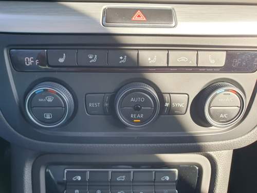

Heute berichtet mir meine Frau, das im Sharan das Gebläse im Fond (2. und 3. Sitzreihe) permernent läuft, obwohl sie es über den Rear Button ausgeschaltet hat.
Auch beim abstellen des Autos, läuft das Gebläse.
Muss noch später kontrollieren, ob es ausgegangen ist.

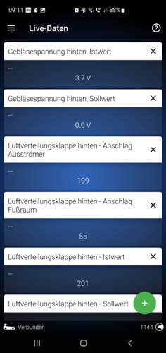

Heute morgen habe ich noch mal die Lüftung getestet und ausgelesen. Obwohl ich Rear ausgeschaltet habe und das Auto verschlossen ist, läuft die Lüftung weiter.
Ich habe mal die LiveDaten mit OBD11 angehängt.
Die Gebläselast hinten Sollwert 0V und Istwert 3,7V.
Wenn es die Gebläseendstufe ist, ist die einzeln zu tauschen, oder gibt es diese nur als komplettes Gebläse. Kann bei einem Defekt, der Lüfter überhaupt noch funktionieren?
Was ich noch in OBD11 entdeckt habe, daß es eine Funktion "Zurücksetzen" gibt. Was kann man damit machen, bzw. Was sind die Folgen danach?
Habe leider kein Screenshot gemacht, aber man kann ein Hard oder Soft Reset machen oder was mit Reset Zündung aus.

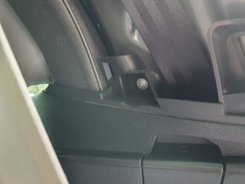

Wir haben noch die Gepäckhalterschienen, müssen die auch abgeschraubt werden, um die Verkleidung vorzubiegen?
Ja, denke schon.
am 19. März 2023 um 7:22
Die Gepäckhalterschienen würde ich auf alle Fälle ausbauen da die sonst verbogen sind wenn du die Verkleidung so verbiegst. Die Befestigungsschrauben gehen meine ich auch in das Blech hinter der Verkleidung rein.

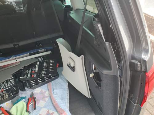

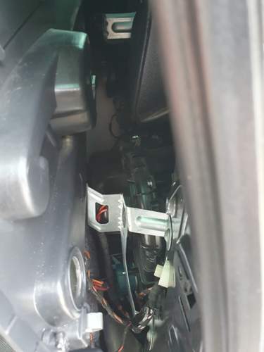

Heute habe ich den Widerstand an unserem Sharan getauscht. Es hat gut 2 Std. gedauert, da ich die Verkleidung nur hinten gelöst habe. Das ganze ist dann schon ein bisschen eng, vor allem die Stecker zu lösen und die untere Schraube zu entfernen.
Natürlich sind beide Schrauben beim Rückbau abgestürzt und ich musste mir mit dem Kärcher Staubsauger und einer gebastelten Verlängerung aus einem Stück Gartenschlauch, die Schrauben wieder zu Tage fördern.
Beim Rückbau schauen das die 3 Platikpins in die Löcher kommen, sonst kann es passieren, daß man diese beim andrücken, verbiegt.
Die Rear Lüftung lässt sich wieder ein und ausschalten und nach abstellen des Motors herrscht Ruhe.
