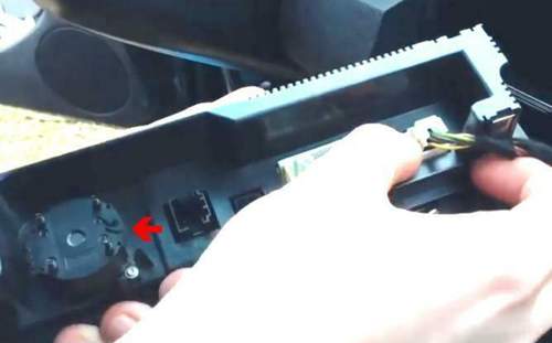

Servus miteinander,
nach langer Suche habe ich festegestellt, dass mein Gebläse im Klima-Bedienteil teilweise nicht mehr funktioniert. Das Heißt meine Heizung funktioniert nur noch sporadisch....
Weiß jemand ob das Gebläse einzeln getauscht werden kann oder muss das komplette Bedienteil ausgetauscht werden?
Ich danke euch im vorraus
Gruß Menze

Nee nee,
im Klima-Bedienteil ist ein kleines Gebläse, das die Luft von der Fahrgastzellen ansaugt um die Temperatur zu messen und somit das Gegläse für die Lüftung und die Temperatur regelt.
Dieser kleine Lüftermotor funktioniert teilweise nicht, das heißt nach ca 15min. fahrt wenn sich die Elektronik aufheizt oder auch vom Radio(das genau darüber sitzt) die Abgegebene Wärme staut, denkt mein Temperaturfühler es ist zu warm im Auto und regelt die Temperatur runter.
Jetzt nochmals meine Frage:
Ist es möglich den Lüftermotor seperat zu tauschen, oder wo bekommt man Ersatzteile dafür, denn BMW will mir das komplette Bedienteil verkaufen.
Gruß Menze

probier mal das Lager des Lüfters mit nem guten Fett zu schmieren so das er leichter läuft.. (natürlich erst mal reinigen)
am 10. April 2010 um 8:46
Die Bedienteile gibt's im Schnitt für 50€ gebraucht bei eBay - mit ewtas Glück mal für 30€. Wozu willste da stundenlang rumfummeln und reparieren?

die Bedienteile vor BJ2002 sind nichts wert da sie ein Softwarefehler haben können und zum permanenten vereisen des Verdampfers führen können.
Wo haste denn den Quatsch her?
Normal muß man nur auf Benziner oder Diesel achten, ansonsten passt da alles.
das ist kein Quatsch das kannst du bei BMW im tis nachlesen..
Hier die genaue Beschreibung!
Betroffene Fahrzeuge:
Alle Modelle mit halbautomatischer Temperaturregelung 07/2000 -> 08/2001
Beanstandung:
Positionierung der Stellmotoren für die Klima/Heizung entspricht nicht den gewählten Klima einstellungen
FEhlfunktion tritt auf, wenn bei unveränderter Einstellung der Luftverteiler die Zündung mehrmals ein und ausschaltet
Ursache:
Bei jedem Ein bzw ausschaltet der Zündung werden die Stellmotoren kurz angesteuert und die Klappen geringfügig verstellet.
Softwarefehler im Klimaanlagen Steuergerät
Abstellmaßnahme:
Klimaanlagensteeurgerät kostenpflichtig tauschen

Was auch hin und wieder passiert ist das sich das Klimaanlagenbedienteil aufhängt...
ist mir 1x passiert..
also trotz abgeschlossenem auto läuft das gebläse weiter es findet keine abschaltung des stroms statt.
eine veränderung der einstellungen sind dann auch nicht mehr machbar. :(
einzige abhilfe = minuspol abhängen ein KI "soft"reset bringt nix!
allerdings tritt das nur sporadisch auf...
OK, das is mir echt neu. Und ich hab mich schon eingehend mit dem Komplex IHKA-Bedienteil beschäftigt...
Steht denn im TIS auch welche Teilenummern von diesem Problem betroffen sind? Dann kann man es ja leicht umgehen. Ausserdem kannste Dir ja trotzdem billig n Bedienteil schiessen und den Lüfter davon übernehmen...

So, muß den Thread mal nochmal hochziehen. War aufgrund Deiner Behauptung neugierig geworden und hab etz mal nach der von Dir genannten Teilenummer geschaut:
Das ist das Bedienteil der MANUELLEN Klimaanlage, mit Drehreglern! Passt also net so ganz zusammen...
