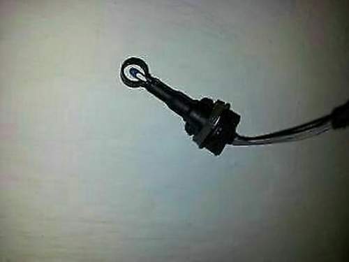

bei mit tritt jetzt der selbe Fall auf. Temperatur für rechts und links gleich eingestellt, trotzdem kommt rechts deutlich wärmere Luft als links raus. Dieses Verhalten tritt sowohl im ECO-Modus (Klima aus) als auch bei Klima an auf. Fehler ist aber nicht immer da.
Ich vermute, dass auf der rechten Seite ein Temperatursensor eine Macke hat. Folgende Fragen hierzu:
1. Kann man die Sensoren auch einzelnen mit den OP-Com (China-Clone) auslesen um genau den einen defekten Sensor zu ermtteln?
2. Kennt jemand die genaue Bezeichnung bzw. den Kennline von dem Tempertursensor? Prinzipell handelt es sich ja nur um einen simplen Temperatursensor wie z.B. http://www.conrad.de/.../...TS-NTC-503-60-150-C-Gehaeuseart-Epoxyd?... der kaum was kostet.
Bei Opel kostet das Teil (siehe Bild) als Reparatursatz ja ein Vermögen oder man müsste halt einen gebrauchten Kabelbaum kaufen.
Temperatursensor

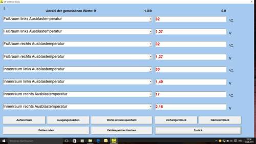

Mit OP Com auslesbar.
Kannst auslesen... Meiner zeigt aktuell die beiden Beifahrer-Sensoren mit "Spannung zu hoch" an. Geht also mit Op-Com auszulesen.
So, kurze Rückmeldung: Eben mal die Werte ausgelesen und siehe da, der rechte Temperaturfühler zeigt falsche Werte an (13 Grad zu wenig). Also ist der Temperaturfühler defekt.
Ich hatte schon mal gefragt, kennt jemand die Werte vom verbauten NTC-Temperaturfühler bzw. um welchen Typ es sich handelt?
Oder hat jemand noch einen rumliegen der definitiv in Ordnung ist und kann mal den Widerstand mit entsprechender Angabe der Temperatur messen?
