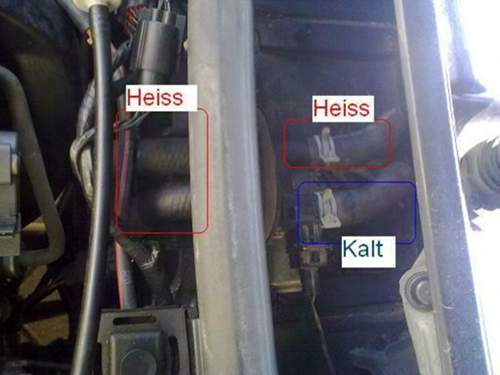

Themenstarteram 19. September 2009 um 17:33
anbei mal ein Foto von dem Ventil. Dort hab ich auch beschrieben, wie die Schläuche sind, wenn das Auto Betriebstemp hat und ich voll auf warm gestellt habe am Regler!
Kann mir jemand sagen ob es am Ventil liegt oder am Regler?
Danke
Mfg
Hannes

Das Ventil bzw. das darin verbaute Schott öffnet nicht richtig.
Ich gehe davon aus, dass es klemmt.
Nomalerweise wird es, wenn ich mich richtig erinnere, durch eine Druckfeder bei Spannungsabfall geöffnet.
Der Rückfluss im Kreislauf zum Wärmetauscher also ermöglicht.
Also entweder Ersetzen oder
Auseinander schrauben, reinigen und schmieren, so dass die Freigängigkeit der VerschlußSchotts gewährleistet ist.
Dabei überprüfen ob nicht evtl. die Bosch-Spule durchgebrannt ist und vorsorglich das komplette 12 Jahre Kühlwasser wechseln.
Original Ford-Kühlmittelkonzentrat nutzen und auf keinen Fall Zusätze wie Kühlerdichtmittel verwenden!
So hab ich's gemacht, und meins hält jetzt schon ne ganze Weile und funzt problemlos....
SChönen Gruß
P.S.:
Könnte natürlich auch am Wärmetauscher liegen. Das ist aber weitaus aufwendiger zu beheben.
Um zu testen ob es man Regler liegt, dieser also permament Spannung drauflegt, könnstest du z.B. das Ventil überbrücken.
die alte Forumsweishait sagt aber, dass es zu 95 % am Ventil liegt und nur zu 5 % an der Reglereinheit.
Das kann keiner so genau sagen, weil man es dem Teil nicht ansieht und man es auch nicht vernünftig durchmessen kann. Das Heizungsventil ist eine absolute Fiesta-Krankheit. Die Suchfunktion bringt sicher zig Themen dazu hoch.
Der Fiesta meiner Frau hatte das Problem auch. Letztlich half nur der gleichzeitige Austausch von Ventil (neu über Ebay, 40 EUR) und des Bedienteils (gebraucht über ein Forum, 25 EUR). Seitdem regelt es wieder wie es soll.
Der Ventilaustausch ist total einfach. Kühlwasserdeckel öffnen, Ventil freilegen (Verkleidungen weg), Stecker ab, Schlauchschellen und Schläuche runter, Ventil raus, neues Ventil umgekehrt einbauen. Es geht so gut wie kein Wasser verloren, weil das Ventil am höchsten Punkt des Kühlkreislaufes sitzt. Ein Reparaturversuch des Ventils lohnt sich meistens nicht bzw. hält nicht lange vor. Das Bedienteil wird getauscht, indem Du das Radio rausnimmst. Dann siehst Du die zwei Halteschrauben.

Themenstarteram 21. September 2009 um 12:30
Ja das wäre aufgefallen. Habe die Sicherungen auch schon gecheckt.
Ventil habe ich gestern schon neu bestellt in der bucht für 20€ neu! Heizungsregler hatte ich vorgestern auch schon mal herrausen. Poti dreht sich auf jeden Fall mit wenn man den Kalt/warm Regler dreht.
Werde erst mal das Ventil tauschen! Wenns an den nicht liegt kommt der Regler dran!
