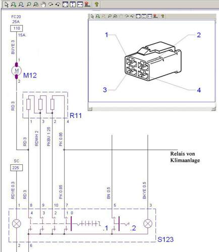

in Zeiten der kühlen Tage ist mir aufgefallen, dass unser Gebläse ein seltsames Verhalten an den Tag legt: Von Einstellung AUS bis 3 tut sich gar nichts, sowohl im Normalbetrieb als auch mit Klimaanlagenbetrieb, Umluft wie Außenluftzufuhr.
Erst auf Stufe 4 arbeitet das Gebläse wie es der Stufe entsprechend soll.
Was kann das sein?
Zuerst dachte ich der Reinluftfilter wäre so dicht, dass er erst bei Stufe 4 noch etwas Luft durchlässt. Aber daran lag es nicht, gewechselt habe ich ihn (voll war er trotzdem).
Vielen Dank im voraus
So ist es
Habe Ich mal beim Mondeo gehabt, ist aber bei jedem Wagen das selbe.
Wenn das Gebläse nur noch in der höchsten Stufe funktioniert also z.b
1-3 nicht und 4 (höchste) ja, dann ist es der Gebläse vorwiderstand.
Wo das Teil im Agila A sitzt und wie gewechselt wird musst du dir selbst erfragen.
Beim Mondeo saß das Ding hinter dem Handschuhfach, lag knapp unter 30€ und austausch war in unter 1Std. erledigt.

Habe schon oft in den Foren gelesen, wenn gewisse Lüftungs-Stufen nicht gehen, der/die Widerstände bzw. Vorwiderstände in dem Drehregler kaputt sind.
Keine große Sache wenn man die Werte hat und ein wenig handwerklich geschickt ist.

Ich bin ja etwas verschreckt, mein FOH möchte 108 Euro für so einen Widerstand haben, nachdem ich erfolglos mehere Autoteileläden abtelefoniert habe.
Hmm.
Dann wird es, wie so oft, das Reglerteil nur als ganze Einheit geben.
Billiger wird es dann nur mit einem findigen Elektroniker.
Denn der Widerstand an sich wird wohl im Cent Bereich liegen.
Themenstarteram 17. November 2011 um 17:37
Das mit dem findigen Elektroniker ist mir ein Versuch wert. Der Thread hats mir angetan und meine Bastellaune angeregt, wobei ich noch nie was am Auto gebastelt habe :D
Laut der Beschreibung in diesem Thread müsste es das rechte weiße teil auf dem angehängten Foto sein, oder?
Gibt es beim Ausbau irgendwas zu beachten?

Habe heute den defekten Vorwiderstand meines Agila 1.0 ausgewechselt.
Gebrauchtes Austauschteil 22 Euro, Opel wollte 53 Euro.
Die drei Muttern des Gaspedals entfernen (Achtung: Elektrische Steckverbindung
nicht entfernen, da u.U. diese Verbindung darunter leiden kann).
Die einzige Befestigungsschraube des verbauten Vorwiderstands herausschrauben,
alten Vorwiderstand herausziehen und mittels Schraubenzieher die Klammer zum
Trennen hineindrücken.
Neuen Vorwiderstand befestigen (und die Funktion prüfen!!), dann in die entsprechende Aussparung wieder hineindrücken,
die Befestigungsschraube wieder einschrauben, das Bremspedal mittels der abgebauten
Muttern wieder befestigen.
Das war`s.
Wenn man weiß, wie es geht: in ca. 20 Minuten erledigt.
