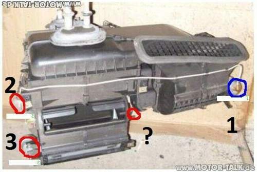

Neben dem Getriebe habe ich auch dieses Problem am Hals;
Die Wahlstellung rauf oder runter mitte oder WSS, geht soweit.
Aber wenn ich beschleunige, meist über 80 dann geht die Luft ausschliesslich an die WSS.
Nach eine Weile fängt es sich wieder, und geht wieder in die richtige Ausgänge,
aber meist in der Schubabschaltung oder wenig langsam fahre.
Im Standgas, habe ich keinerlei Probleme mit der Luftverteilung.
Bisher habe ich die Unterdruckdose und diesen Rückschlagventil und die Leitungen hinter dem Radio geprüft. diese schienen in Ordnung zu sein.
Über Ideen würde ich mich freuen.

Schalter spinnt? Meist verrutscht die Verteilerscheibe. Schalter zerlegen, Scheibe richten. Oder neuer Schalter!
Obwohl ich eher denke, du verlierst Unterdruck. Wahrscheinlich an einer der Klappen. Die Unterdruckdosen werden mit der Zeit undicht.

hatte bei mir das gleiche problem bei mir war es der Gebläsestufenschalter. Habe da die drei Schläuche mit kleinen Schrauben dicht gemacht und schon ging die Verteilung wieder.
gruß
Socke

nein ich meine den rechten wo man auch Klima und auf Umluft schalten kann, da gehen bei mir 3 unterdruck schläuche dran die habe ich abgezogen und dicht gemacht. Habe jetzt zwar keine Umluft mehr.

Also liebe Leut's !
Meine 1/2 wöchige Bastelei hat ein positives Ende !
Habe sogut wie alles "Durchforstet" und werde Euch jetzt einiges Berichten.....

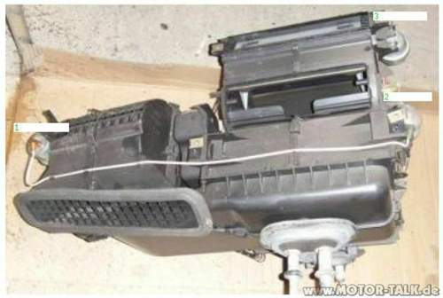

1. habe ich den schwarzen Unterdruckschlauch der mittig unten in den Mittelkonsolenbereich reinkommt und in den großen schwarzen "Unterdruckspeicher" reingeht auf ankommenden Unterdruck getestet siehe Bild 1
2. der schwarze Kasten (Unterdruckspeicher) sitzt mit einer Schraube (unten) befestigt im Beifahrerfußraum links oben und sieht so aus:Bild 2
3. der 2. Schlauch vom Unterdruckspeicher verläuft nach oben hinter dem Radioschacht und hat dann ein T-Stück (Farbe Schwarz): Bild 3
4. dieser schwarze Schlauch geht an den mittleren Lüftungsschalter und an den rechten Gebläseschalter.
5. die anderen bunten Schläuche gehen alle an in beiden Fußräumen verteilte Unterdruckverstelldosen: Bild 4 + 5 +6
6. man kann z.b. mal die Unterdruckverstelldosen in beiden Fußräumen obendrauf mit der hand reindrücken, um zu Testen ob die Schubstangen sich auch bewegen zur Luftverstellung für die Klappen (ist auf jeden Fall hörbar !!!)
7. die bunten Schläuche und vorallem der Schwarze dürfen nirgendswo geknotet, verdreht oder geklemmt sein, wichtig beim Radio wiedereinbauen !!!
8. hier noch ein Foto von meiner Bastelei (mittlerer Lüftungsschalter) ...nach der Demontage ist er wieder auseinander gefallen ! Also vom Schrotti einen anderen besorgt für 10 Eu. (Bild 7,8,9)
9. auf Bild 8 sieht man die sogenannte Gummischeibe in Plastik, die gerne mal verrutscht und verantwortlich ist für die eigentliche "Verteilung" der Luft (Unterdruck)
10. da auch bei mir alle Luft nur noch an die Frontscheibe ging, habe ich dasselbe gemacht wie der Kollege "Soeckchen1966" und habe am rechten Gebläseschalter in den schwarzen Schlauch eine abgebrochene Kulimiene reingedrückt (dichtgemacht also) und siehe da..es funzt alles !!!!!!
VIELEN DANK für die Info Onkel "Soeckchen" !!!
PS: es funktionieren erstmal die Stellungen Frontscheibe, Mitteldüsen und Fußraum wieder und der nächste Winter kann erstmal kommen !!! Übrigens: Den Lüftungsschalter selber zerlegen nur wer Nerven hat, getauscht beim Schrotti geht besser und schneller, wie gesagt !!!
Ich hoffe es ist einigermaßen rübergekommen
Gruß Klaus aus BW
