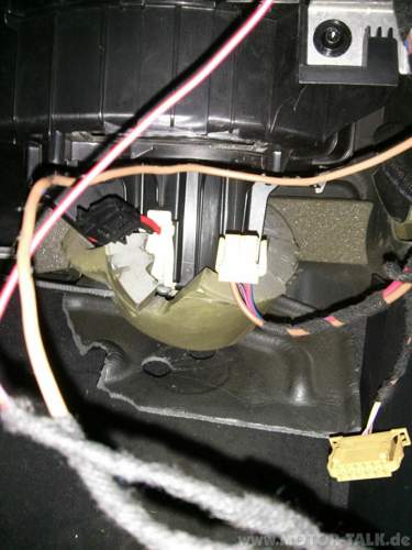

bei mir streikt seit ca 1 Woche das komplette Gebläse.
Habe nun den Fehler bei VCDS auslesen lassen.
Laut Werkstatt ist entweder der Gebläseregler oder der Gebläsemotor defekt.
Hätte jemand die Teilenummer für die beiden Teile ?
Und wo sitzen denn die beiden Teile weiß das jemand zufällig?
Danke schonmal im vorraus

Soweit ich weiß unter dem Handschuhfach
Hau mal erdentlich von unten dagegen vl steht er nur in ner doofen Position das er nicht wegkommt hat bei meinem auch geholfen :)
Ansonst ausbauen und die Kohlen checken wennst du dir das zu traust das ausbauen.

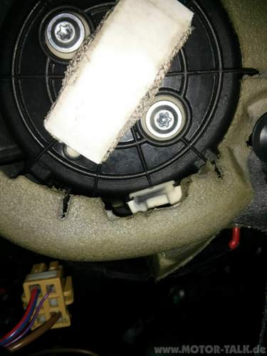

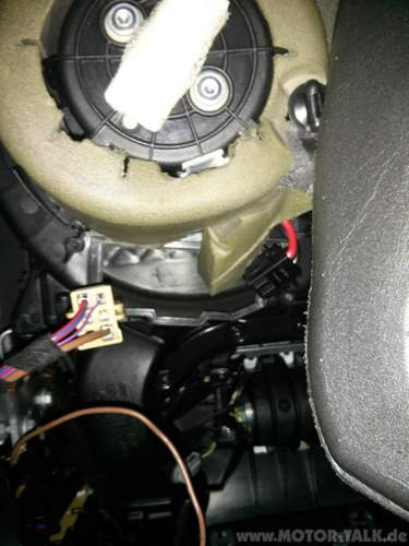

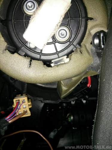

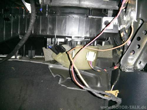

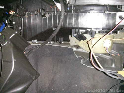

Motor + Regler für den 8k in der Bucht holen, Handschufach ausbauen ( sind 6 Schrauben, eine davon links außen), Regler ausbauen, dann den Motor rausdrehen dabei Plastnase entriegeln - die neuen Teile einbauen, Handschufach rein - fertig...
beim ersten mal 30 min...

beim Lüfter ist der Index egal, es funzt Index A,B,C.
Beim Lüfterregler funktioniert ohne Index und Index B...
Wenn du das AMI hast sind es 8 Schrauben zum rausdrehen - eine ist im AMI-Schacht, d.h. du musst das AMI vorher ausbauen...
