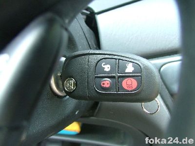

Hi kann ich eine Gebrauchte funkfernbedinung mit Schlüssel auf meinen neuen wagen umprogrammieren oder geht es nicht?

Das geht, wie steht in deinem Handbuch. Du mußt die Fernbedienung und die Wegfahrtsperre einzeln programmieren, die Reihenfolge ist egal.

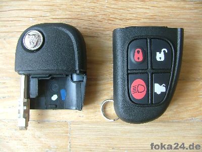

wasn das für nen versüffter Schlüssel, und was is das da auf der Rückseite ? hab persönlich noch nie auf der Rückseite so nen komisches Quadrad gesehen :-o
Ausserdem musst du noch nen Rohling besorgen, da der ebay Schlüssel da schon geschliffen worden ist. Kostet ca 6 euro und das Schleifen kostet auch so 5 eus.
Und ganz wichtig, hat der Schlüssel nen Chip oder nen Glaskolben ? zu 99 % brauchst du für den FoFo MK1 nämlich nen Glaskolben

die FB aus der ebay Auktion ohne die Pflaume drauf ist eine ganz alte aus den Anfangsjahren. Also auf jeden Fall Glaskolben. Ich geh davon aus bis 2004 hatten alle Glaskolben, mit ist nämlich kein Fall mit Chip im Mk1 bekannt
ich würd mir aber nicht so ein altes FB Ding holen, das sind Verschleißteile. Beim ZV Modul / GEM ist es egal
