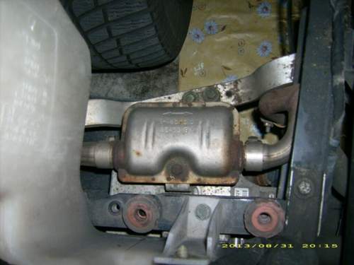

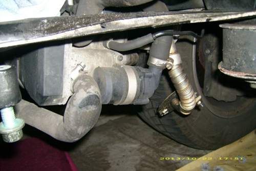

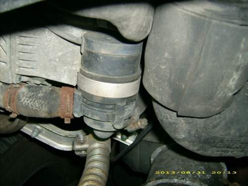

Ansich kannst du wenig machen, ich hab mich selbst ein wenig zu dem Thema informiert gehabt, lohnen würde sich fast nur komplett zerlegen, sauber machen, neu abdichten dann haste lange Zeit Ruhe.
Ich hatte von jemand gelesen, der hat zumindest die Kühlwasserkanäle durchgespült, da sich gerade an der Stelle, aufgrund sehr sporadischer Benutzung, auch mal Dreck ansammeln kann.
Edit: Stichwort Schlauchschellen, die ganz Verrosteten auf meinen Bildern unten sehen bei dir sicher nicht viel besser aus, würd ich an deiner Stelle tauschen, ebenso das flexible Stück der Spritleitung.
Übrigens zur "Glühkerze" (lt. meinem Fehlerspeicher) gibts unterschiedliche Aussagen über deren Tauschbarkeit, bei Audi gibts die Kerze nur für den VFL einzeln, beim FL nur in Verbindung mit der Brennkammer, Kostenpunkt etwa: 300€
Ob Webasto einzeln liefert kann ich nicht genau sagen, wollte mich dahingehend auch erst in nächster Zeit informieren.
Gruß Magnus
Dsci0797
Dsci0463
Dsci0466
+2
