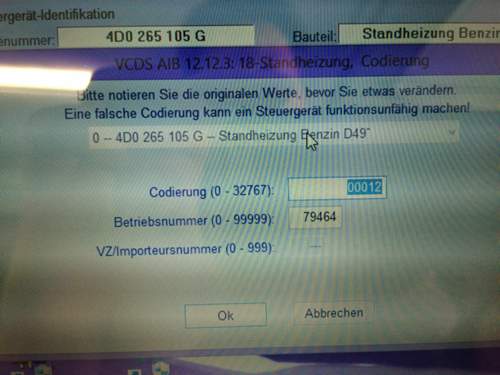

Meine VCDS Diagnose ist gerade gekommen und ich habe natürlich sofort ausgelesen und rumgespielt - nur das Steuergerät der Standheizung wird nicht erkannt ...
mir fallen folgende Möglichkeiten ein:
- Sicherung durch (hab keine gefunden, zumindest in der rechten A-Säule Fußraum)
- Steuergerät tot (nur wo ist das verbaut???, ev. an der Standheizung selbst?)
- Kabel Problem (Korrodiert, Kabelbruch etc.)
Ich hatte noch keine Zeit das teil mal freizulegen und die Anschlüsse zu überprüfen - komme erst nächste Woche dazu...
Für gute Ideen bin ich natürlich dankbar )
LG,Oliver

nein, am kabelbaum standheizung gelbes kabl suchen und entweder mit dem sehr gutem webastotool auslesen oder über vcds.
ne glühkerze/flammwächter hab ich noch liegen und lässt sich bei allen modellen einzelnd tauschen, also thermo top C/D BW50 usw.
Wo wir bei standheizung sind, gibts di eigentlich auch beim W12 und wo ist die verbaut? im kofferaum? ich wüsste nichtmal wo im motorraum noch nen marder platz finden könnte
Hi Felix,
na ja, vcds ist ja vorhanden, aber mit usb Interface zu diag-stecker, wie soll ich da das gelbe Kabel drankriegen?
