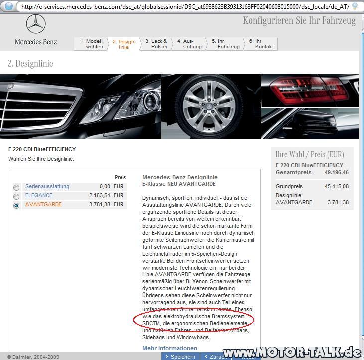

...und auch im W212.

Der W212 hat keine SBC Bremse, was auch immer das Marketing dem Wagen andichtet. Der hat eine konventionelle Bremsanlage mit Vakuumbremskraftverstärker. (Beim SBC wird über eine Pumpe der Druck aufgebaut, das Bremspedal ist quasi ein Potentiometer mit einem Mechanismus, der das bisherige Bremsgefühl simuliert, einen Bremskraftverstärker gibt es da nicht). Ich arbeite bei Continental Teves, wir liefern die Bremse an Daimler.
