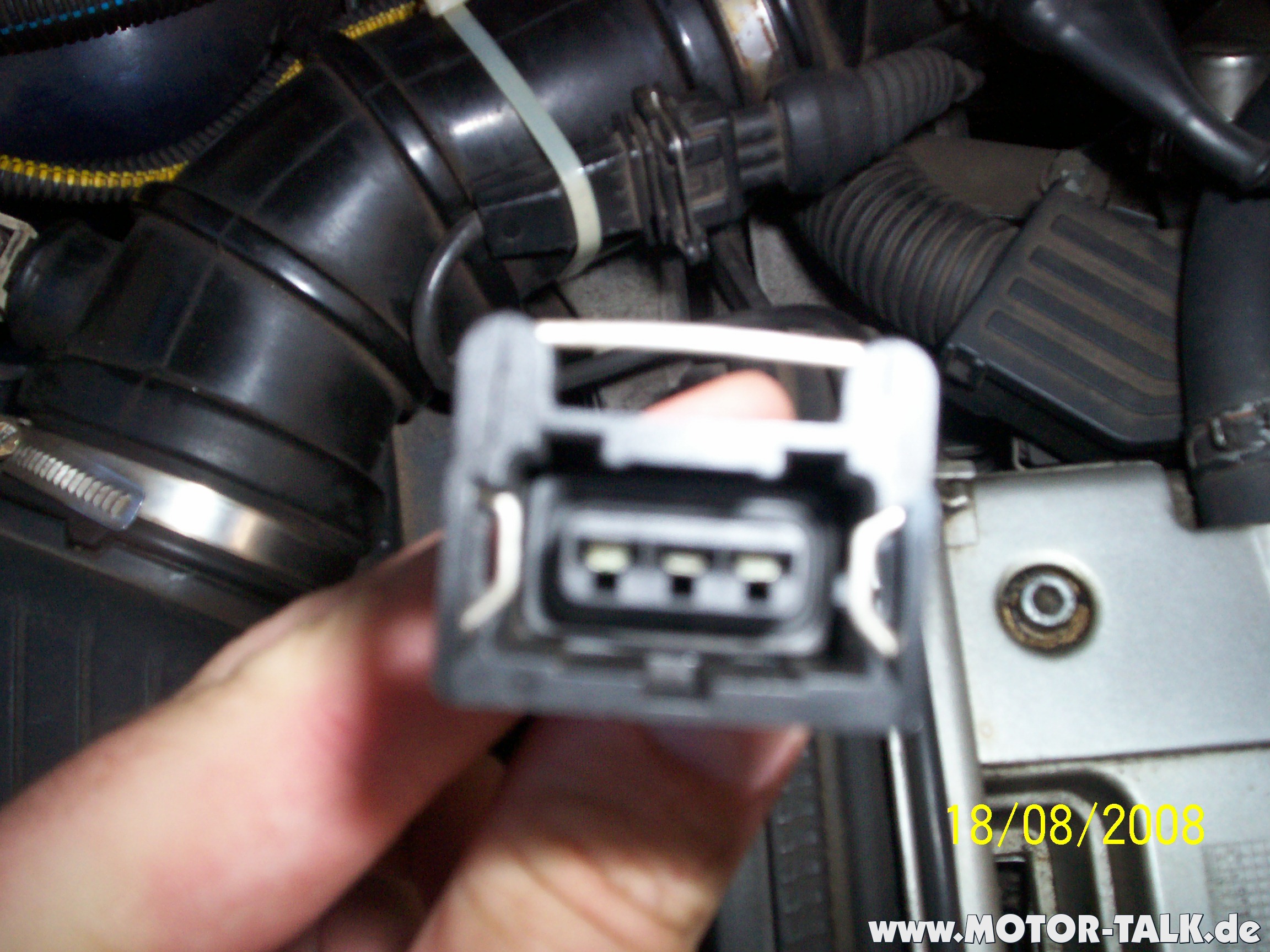

@cocker: Ist das schon die neue Version (Bild von dir): http://www.motor-talk.de/.../Attachment.html?attachmentId=553352 ??
auf dem Bild ist der alte Stecker.

wenn du einen NWS mit neuen Stecker kaufst, ist am Sensor selber ein Stecker mit einem Stück Kabel dran.
Gruß cocker
