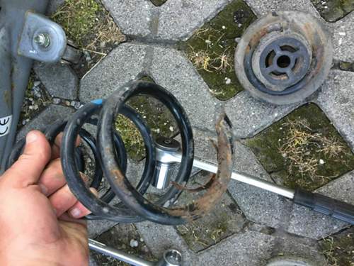

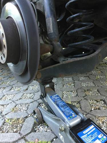

So, jetzt hat es meinen Golf (2011er Variant 1.6TDI) auch erwischt.
Das komische Klappern war eine abgebrochene Federwindung.
Gemerkt habe ich es beim Wechseln der Bremsscheiben.

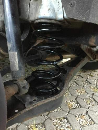

Als Ersatz habe ich einen Satz Bielstein Federn (Thyssem Krupp Bielstein) gekauft und exakt nach ErWin Reparaturanleitung verbaut.
Jetzt steht das Auto aber nicht gerade, sondern hinten rechts ca. 3 cm höher.
Beide Federn haben genau die selbe Teilenummer und sind auch geometrisch gleich.
Woher kann dieser Unterschied kommen?

interresaant das es gerade erst beim Golf 6 sein soll.
Bei mir und einem Kollegen waren schon beim Golf 4 hinten die Federn gebrochen bei unter 100.000km und weniger 6 Jahre. Damals so ~2000 herum hab ich das auf MT auch schon gelesen.
Habe das aber am selben Tag schon am Fahrverhalten gemerkt das dort etwas nicht stimmt. Das Heck hat seltsam mitgelenkt.
Habe tatsächlich das Stück Feder auf dem Parkplatz gefunden. Waren etwa 5 cm.

Steht er wirklich höher, oder kommt es dir nur so vor???
Links passen 2 Finger zwischen Rad und Kotflügelkante, rechts sind es 3.
Der Unterschied hat sich inzwischen etwas reduziert, mal schauen, wie es aussieht, wenn ich mit Beifahrer fahre.

Deshalb auch meine frage, manchmal dauert es bis sie sich setzen.
Einfach weiter im Auge behalten, oder einfach mal ne Wasserwaage hinten auf die Heckstoßstange ;)
