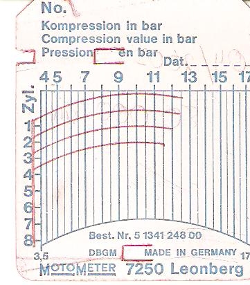

Dein Motor geht sicher erst aus, wenn du den Wagen einige Meter bewegt hast?!
Das liegt daran, dass erst nach dem ersten Rollen die Kaltstartautomatik abgeschaltet wird und dann die Warmlaufregelung übernimmt. Der Wagen läuft dann magerer (immer noch fetter als betriebswarm!) und der Druckverlust durch ein defektes Ventil sorgt dafür, dass die Steuerung den Leerlauf nicht fangen/halten kann.
Um dies zu prüfen, ist eine Kompressionsmessung das Sinnvollste! Sind nur ein oder zwei Ventile defekt, wird der Motor warm immernoch recht gut laufen. (Er sägt nur ganz leicht im Leerlauf...)
Oder du fängst an und ziehst mal ein Einspritzventil ab. (Den Stecker! Betriebswarm!)
Fängt der Motor an sich zu schütteln oder geht aus, ist der Zylinder warscheinlich noch vollkommen intakt. Läuft der Motor aber wie gehabt weiter, ist der Zylinder tot bzw. mit geringer Kompression! (Der Mondeo läuft auf drei Zylindern recht gut!)
Ein Anzeichen für einen Ventilschaden, ist auch Benzingeruch aus dem Auspuff bei warmen Motor. (Das Gemisch wird wärend des Verdichtens ausgestoßen und kann nicht gezündet werden.)
Auf meiner HP ist ein Bild, wie ein Ventil bei mir aussah! Der Motor lief noch recht sauber durch. Ich habe das auch erst spät festgestellt, weil mein Benzinverbrauch um ~1l gestigen ist und der Wagen leicht nach Sprit roch.
