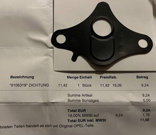

Könnte am AGR liegen, dass nicht mehr ganz schließt.
Läuft der Motor im Leerlauf rund, wenn er angesprungen ist?
Hier würde ich versuchen mit einem zusätzlichen Blech die Kanäle unter dem AGR zu schließen. Das Blech gibt es als Ersatzteil beim Opelhändler für ca. 11€.
5f725cf4-7d37-4044-9f44-f90dc5ca6372
Themenstarteram 15. November 2022 um 7:32
"Blech" hab ich schon drin... ;)
