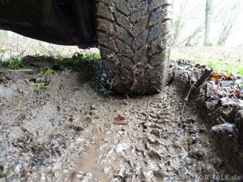

Da unser Traktor nicht mehr legal im Straßenverkehr zu bewegen ist muss nun ein Zugfahrzeug fürn Wald zum Holzholen her. Sprich Waldwege mit viel Schlamm und tiefen Spurinnen. Daher muss was mit Allrad her was gut Bodenfreiheit hat.
zZ. fällt mir persönlich nur ein Lade Niva ein. Als Jahreswagen für 6k zu haben. Sperren und kann 1900kg ziehen. Persönlich ziehen wir eher weniger .. um die 500-1000kg max.
Die ganzen V8 etc. fallen leider raus da kosten und nutzen nicht mehr passen.
Habt ihr noch ein Tipp für mich ... darf bis 5-6k kosten.
