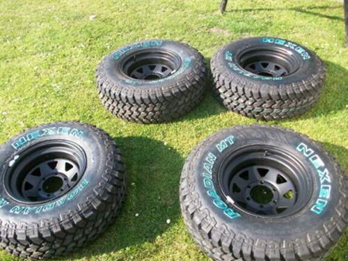

ich kenn mich leider nicht so doll damit aus was wie ein Luftdurck ich auf meine Reifen müssen.

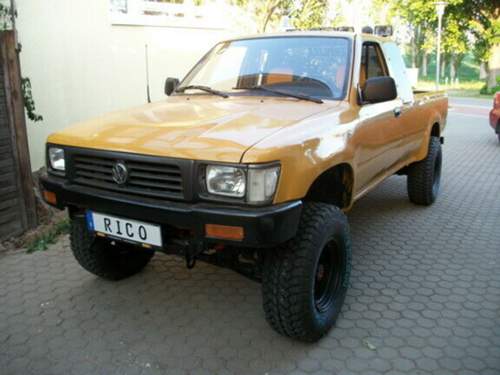

Ich hab 31x10.5R15 Reifen drauf, und fahr im moment mit 2,5 bar, aber das sieht etwwas komisch aus.

der pick-up wiegt gut 1,8t, ich fahr damit mehr auf der straße, gelände zwar auch, aber ehr seltener.
also wäre 2,5bar i.O.?
Für mich wärs ok.

Du kannst ja schon mal die kompletten Reifendaten posten, also Loadindex, Anzahl Lagen (PR), max. Luftdruck, Hersteller, Typ, SpeedIndex, DOT, Profil etc.
Das hilft dann sicher schon mal weiter.
Danke an Euch, aber hier ist das Eis für mich etwas dünn. Will sagen, es reicht nur für Vermutungen.
Die Reifengröße ist nicht durch die ETRTO genormt, das kann ich also vergessen. Ich kenne nur die Herstellerangabe des Lastindex 109, also schafft ein Reifen bis zu 1080 kg. Es fragt sich nur, bei welchem Druck das erreicht wird. Verglichen mit ähnlichen Größen, die in Europa genormt sind, müsste er schätzungsweise um die 350 kPa (3,5 bar) liegen. Trifft das zu, blieben bei 250 kPa immer noch ca. 800 kg Tragfähigkeit übrig, also mehr als genug. Bei 200 kPa wären es immer noch ca. 700 kg pro Rad.
Das ist aber ohne jede Gewähr. Ich würde empfehlen, bei Nexen in Eschborn nachzufragen, wie die Tragfähigkeit der Reifen abhängig vom Fülldruck nun wirklich ist.

Moin,
bei größeren Rädern neigt man schnell dazu, auch mehr Druck einzufüllen als für die Seriengröße vorgesehen ist, tatsächlich gilt der Zusammenhang jedoch genau anders herum. Die Traglast der 31er ist, wie auch schon vorher angemerkt, reichlich überdimensioniert für den Taro. Wenn die Serienreifen ihn mit 2.0 Bar tragen (in der Größenordnung wird die Werksangabe liegen), dann reicht dieser Druck für die 31er in jedem Fall dicke aus.
Also - orientier' Dich am Besten an der Werksangabe. In die Knie gehen die Reifen nicht so schnell, Dein Auto ist auch mit voller Zuladung für sie keine große Belastung... ;)
