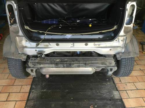

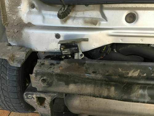

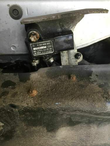

Bei mir leuchtete ebenfalls die Motor-Warnleuchte immer wieder auf trotz Tauch des AGR-Ventil.
Nach der Fehler-Auslesung stellte sich heraus ein defekter Drucksensor das Übel war.
Nach dem Tausch lief das Fahrzeug viel ruhiger beim Gaswechsel. Das anfahren geht "sanfter!”
Fehlermeldung P 2078!
