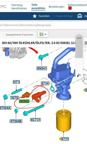

Hallo ich habe wie oben mitgeteilt, sehr oft beim Beschleunigen auf die Autobahn meistens bei 120 bis 130 KmH oben beschriebene Fehler. Dies äußert sich darin, dass Ruckartig keine Leistung mehr zur Verfügung steht und sich das Auto wie mit 90PS fährt. Dazu wurden obige Fehler im Speicher hinterlegt und der "gelbe Schraubenschlüssel" leuchtet.
Ein Wechsel des Öldruckschalters brachte schon einmal keine Besserung.
Habt Ihr eventuell auch schon damit zu tun gehabt?
Es handelt sich um einen Galaxy BJ 2017, Titanium mit ca 84.000 Km
Diesel mit 179 PS und Powershift.

P06DF- Vorglühmodulspeicher: Prüfsummenspeicher
P06DD - Steuerstromkreis Motoröldruck Funktion/klemmt in ausgeschalteter Stellung
Ist vielleicht irgendein Stecker lose?
Ich habe zwar 2.0 biturbo ….
Da sind 2 schalter da.
1: öldruckschalter
2: magnetschalter
beide sind da wo der Ölfilter ist. Kannst auch der Teil bestellen und selber austauschen. Habe ich auch gemacht.

Also der Öldruckschalter wurde getauscht, der Fehler besteht weiterhin, jetzt wird der Magnetschalter getauscht .

Ich hatte das Problem auch vor einigen Monaten (180 PS Diesel, DSG). Auf der AB bei schnellerer Fahrt kam nach einem Ruck plötzlich der gelbe Schraubschlüssel, verbunden mit Leistungsverlust. Nach Neustart lief er zunächst wieder normal, bei Vollast kam das gleiche Problem wieder.
In der Werkstatt wurde der Magnetschalter getauscht (Kosten lagen bei ca 400,-), seither läuft er wieder normal.

Habe von internet gekauft und selber ausgetauscht orginal teil kostet ca. 51€ ganz leicht zum tauschen wenn mann Hebebüne hat ich habe Hebebüne im meim Werkstadt gehabt zum tauschen Danke nochmal für die Antworten
Das ist das falsche Teil. Du hast den Öldruckschalter gekauft, brauchst aber das Öldruckregelventil...
Das Magnetventil sollte man erneuern.
