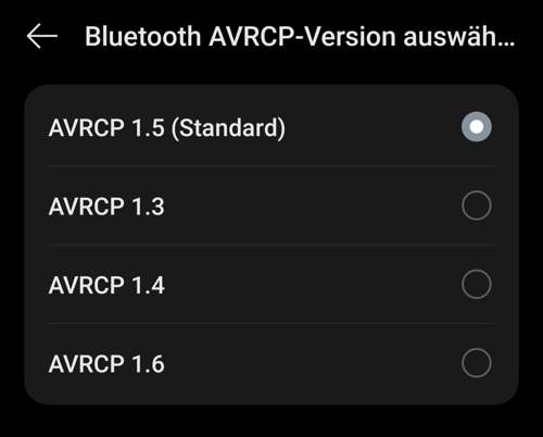

lange hatte ich das Problem, dass mein BMW F30 mit CIC i-Drive System, keine Titelinformationen mehr auf dem Display/im HUD angezeigt hat. Es wurde nur Unbekannter Titel/Künstler oder Various Artist angezeigt, früher stand dort immer der Titel und Künstler.
Ich habe mir Recht früh gedacht, dass das Problem eher von der Quelle (in meinem Fall Handy) als vom Auto (i-Drive) kommen muss. Jedoch wusste ich nicht wonach ich suchen musste.
Ich nutze ein OnePlus 12 welches auf Android läuft, als Musik-App nutze ich Symfonium.
Anfangs suchte ich nach Einstellungen in der Musik-App, da ich dachte von dort kommt die Ursache - Fehlanzeige.
Durch Zufall stieß ich gestern auf die Entwickleroptionen meines Handys, ein wenig durch gescrollt, gab es dort einige Bluetooth Einstellungen, welche ich mir mittels ChatGPT "übersetzt" habe.
Dabei stellte sich heraus, dass es eine Einstellungsmöglichkeit der Bluetooth AVRCP-Version gibt, von in meinem Fall 1.3-1.6

Daraufhin musste ich das natürlich direkt in der Praxis testen und habe alle Version einmal durch getestet, stellte sich heraus, nur die 1.3 Version funktioniert und es werden endlich wieder Titelinformationen im i-Drive angezeigt :D
Meine Theorie ist, die Bluetooth Funktionen der Handys entwickeln sich immer weiter, gerade in Sachen CarPlay/Android Auto, für solche Fälle wird heutzutage wohl eine Version von min. 1.5 benötigt, die Technik im F30 gerade mit noch CIC System ist allerdings nicht dafür ausgelegt und kann anscheinend nur noch mit den alten Versionen arbeiten.
Soweit ich weiß wird diese Problembehebung nur mit Android Geräten möglich sein, aufgrund der Entwickleroptionen. Jedoch ist mir auch nicht bekannt, dass Apple Geräte Probleme haben Titelinformationen im i-Drive wiederzugeben.

Es gab noch weitere Entwickleroptionen wie z.B. die MAP oder Audio Codec.
MAP bezieht sich auf die Verarbeitung von Nachrichten/SMS, falls jemand damit Probleme hat, kann man versuchen auch daran rumzuspielen.
Der Audio Codec ist leider nicht veränderbar SBC ist der mit dem mein F30 arbeitet (H&K Soundsystem), nach Umstellen, stellte er sich immer wieder von alleine zurück auf SBC. (LDAC wäre von der Soundqualität eine schönere Variante gewesen).
