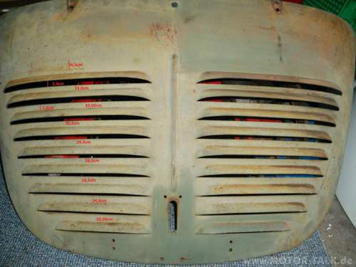

Ich häng mich hier nochmal an:
Könnte jemand die Louvers mal ausmessen, dann könnte ich eine Schablone erstellen.
Ich würde das gerne bei http://www.speedlook.de/ machen lassen, wenn es nicht zu groß ist.
Wir sind in der Lage Karosserieblech bis 1.0mm Stärke und Aluminiumbleche bis 2.5mm zu verarbeiten.
Es stehen zur Zeit 5 verschiedene Ausführungen von Louvers zur Auswahl = 2- 3- 4-und 5-inch Louvers dh. 5- 8- 10- und 12.5cm Breite. Der Mindestabstand zwischen den Louvers beträgt ca. 35mm
Habs Dir mal gemessen:
Dsci0492

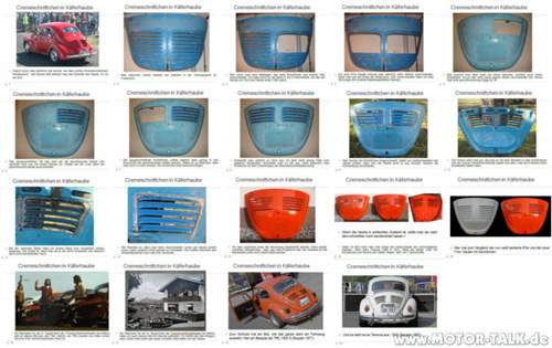

warum machste das nicht selber:D
Geht:
Cremeschnittchen-anleitung
