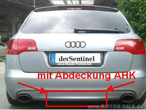

Hast Du eine Abdeckung unten in der Schürze ? Die muss vorher entfernt werden.

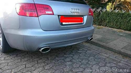

ich habe eine schwenkbare AHK und ein recht großes Loch in der Heckschürze ohne Abdeckung, das sieht man aber nur wenn man sich runter beugt. Der Haken ist total gammelig (rostig) aber die Mechanik hat vor paar Monaten noch funktioniert wie oben beschrieben.
Fehlt bei meinem 4F die Abdeckung oder ist das normal so? soll ich die AHK mal entrosten und schwarz streichen oder bringt das nichts ? ich habe mal gelesen das man die Kugel nicht fetten soll - richtig oder falsch ?

Beim FL gibt es keine Abdeckung... und beim VFL nur in der S-Line Schürze

Beim VFL gibts die Abdeckung auch bei nicht S-Line....habe sie selber dran und ist auch im ET Katalog aufgeführt.
Kann also der örtliche Teilemensch bestellen.
