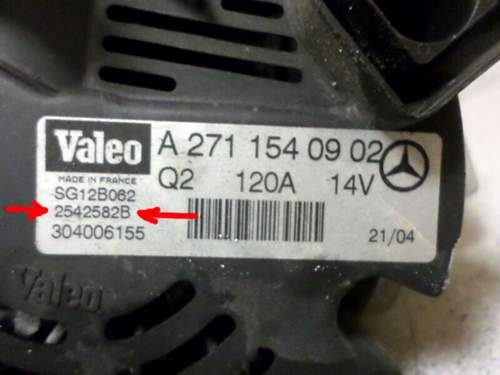

Vor längerer Zeit heult mein Freilauf als rum, Zeit für einen Neuen.
Daher meine Bitte und Hilfe?
Ich habe zwei Valeo Ersatzteile gefunden mit verschiedenen Maßen und verschieden Teuer!
Nun weiß ich nicht welcher mein Mercedes-Benz C-Klasse w203 Baujahr 2004 braucht?
Einer ist 56mm und 49,75 breit!
Der andere ist 55,7mm und 44,8 breit!
Beide haben die identische Artikelnummer!
A2711540902 ist die Valeo Lichtmaschine.
ACHTUNG! BETRIFFT GENERATOR A 271 154 09 02:
BIS VALEO NUMMER 2542582 C RIEMENSCHEIBE A 271 155 01 15,
AB VALEO NUMMER 2542582 D RIEMENSCHEIBE A 271 155 02 15 BESTELLEN
Du musst also genau auf deine Lichtmaschine schauen.
MfG, Helmut

... und tatsächliche LM Nr feststellen

Man kann dir anhand der FIN die korrekte Teilenummer ermitteln.
Diese Teilenummer kannst du nutzen da viele Verkäufer in Ebay eine Referenznummer angeben zum Abgleich.

Ich habe bei MB nachgefragt, viel zu teuer 185€
Ich bekomme die Ersatzteile wesentlich günstiger.
Leider habe ich das Problem das es zwei Varianten gibt, mit verschiedenen Maßen.
MB wollte mir natürlich nicht sagen welchen die nehmen obwohl ich Ihnen sogar die Artikelnummer von der Lichtmaschine gegeben haben.
Sie lautet A2711540902.
