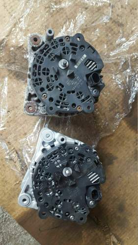

Hallo an alle,
seit gestern abend die nächste Fehlermeldung, die letzte ist ja erst 3 Wochen alt :(.
"Generatorfehler: Batterie wird nicht geladen"
Da ich zunächst nicht auf eine defekte Lima hoffe, die Frage an Euch, ob Hoffnung auf ein "kleineres" Übel besteht.
In die Werkstatt kann ich erst am Montag, Termin steht schon.
Gibt es irgendwelche beruhigende Erfahrungen von Euch??
Oder eine Möglichkeit der Prüfung für Laien ohne Spezialwerkzeuge?
An meinem A6 wurde vor dem Kauf (Nov. 2013) ein neuer Rumpfmotor durch den Hersteller verbaut, da der alte durch eine defekte Wasserpumpe gestorben ist (Kilometerstand ca. 100.000km). Mittlerweile hab ich 30T draufgefahren, vielleicht gibts da auch einen Zusammenhang?
Achso die Daten:
AUDI A6, Avant, 2,7 TDI, Modell 2009, Bj. 11/2008
Grüße Oli

wenn die Möglichkeit besteht würde ich mal die Spannung an den Polen im Motorraum bei laufendem Motor messen. Die Spannung sollte deutlich über 13,5 Volt betragen, bei meinem ehemaligen VFL waren es z.b. 13,8 Volt und bei meinem aktuellen FL sind es 14,4 Volt.
Es wäre auch möglich das nur der Regler oder der BEM defekt ist. Lass am besten mal den Fehlerspeicher auslesen, vielleicht steht da mehr drin als bei der Fehlermeldung im FIS.
Bei ausgeschalteter Zündung 10,8V, bei laufendem Motor 10,1V Tendenz sinkend.
Hört sich nicht gut an.
Gibts zu den möglich defekten Komponenten Erfahrungswerte bzgl. Lebensdauer?
das liest sich in der Tat nicht gut. Wenn die Spannung bei laufendem Motor noch niedriger wird dann stimmt wohl wirklich was mit der Ladespannung nicht und die Batterie wird schnell am Ende sein. Ich würde auf jeden Fall mal ein externes Ladegerät an die Pole im Motorraum anklemmen (so lange wie möglich) und nur noch das absolut Nötigste mit dem Wagen fahren. Die Steuergeräte mögen keine Unterspannung und die sind teuer wenn man die ersetzen muss.
Erfahrungswerte bezüglich der Lebensdauer kenne ich keine, mein VFL war Baujahr 12/2006 und hatte zum Schluß (Januar 2013) ca. 143.000km auf der Uhr ohne diese Probleme, mein FL (Baujahr 01/2010) hat inzwischen auch problemlos 134.000km hinter sich gebracht und mein ehemaliger A4 hat bis zum Verkauf 12 Jahre und 210.000km ohne defekte Lima geschafft. Deswegen würde ich sagen das ein solcher Defekt eher selten ist aber vorkommen kann.
Soweit ich weiß schickt der BEM (bzw. ein Modul des BEM) die Ladespannungsanforderung an Lima oder Regler, mit bisschen Glück ist nur der BEM defekt. Lass am besten mal einen VCDS-User den Fehlerspeicher und die BEM-Werte auslesen, Links zu VCDS-Userlisten findest Du in meiner Sigantur.
eine Idee habe ich noch:
es könnte sein das beim Rumpfmotoreinbau ein Stecker nicht richtig zusammen gesteckt wurde oder ein Kabel beschädigt wurde oder das Massekabel nicht richtig sitzt und sich inzwischen was gelöst hat...

Es könnte auch "nur" der Regler sein... die fallen ab und an mal aus und können eineln geweselt werden- Audi tauscht komplett die LiMa !
Teilenummern der Regler (je nachdem welche LiMa verbaut ist)
Valeo -> 059 903 803 G -> 87,47€
Bosch -> 06E 903 803 D -> 83,42€
Hitachi -> 077 903 803 D -> 89,73€
Der Regler geht einzeln zu wechseln ohne Demontage der LiMa, einfach mal die sufu benutzen, wurde schon beschrieben !
MfG Senti

Mein Autoverkäufer (keine Vertragswerkstatt) soll am Montag, Termin steht, den Fehlerspeicher auslesen, die Steckverbindungen bzw- Leitungen überprüfen, aber vor irgendeiner weiteren Aktion die nicht auf Kulanz hinausläuft mit mir Kontakt aufnehmen.
Den Reglerwechsel würd ich mir noch zutrauen, aber zunächst brauch ich hier eine genaue Diagnose und dann noch den Lima - Typ.
Kann über den Fehlerspeicher oder Diagnosetools definitv bestimmt oder genau eingegrenzt werden wo's hakt? Bin da ein Laie.
Z.b. ob die Lima oder der Regler defekt ist?

Nun steht mein A6 in der Werkstatt beim Verkäufer, ein neuer LiMa-Regler wurde dort verbaut, der alte war wohl defekt, LiMa nach Messprüfung als ok befunden, Fehlermeldung im FIS war weg, die Probefahrt wurde aber nach 10km jäh beendet, alle Lichter gingen aus und der A6 musste mit dem Abschlepper zurück in die Werkstatt gebracht werden. Dann war erstmal Feierabend.
Evtl. defekte Batterie? oder doch die LiMa?
Mal sehen wie es weitergeht.
MfG
Freilauf der Lima mal kontrollieren, das war bei mir der Fehler, die Werkstatt hatte ewig gesucht und zwei Lima gewechselt allerdings mit altem Freilauf. Fehler waren fast identisch.
@BlacKKBurn, das konnte ich leider nicht mehr prüfen.
Hab meinen A6 wieder mit neuer LiMa, nu läuft er wieder.
Rechnung folgt...
Dank Euch nochmal für Eure Hilfe!!
