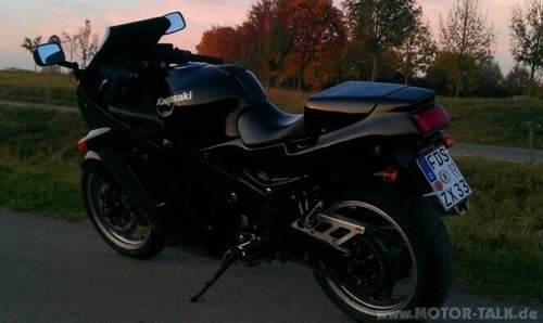

Ich suche mir seit Monaten den Wolf nach einem System für meine ZZR 1100 C, die ich zum Superbike umgebaut habe. Das Givi-Teil, welches fürs D-Modell konzipiert ist, habe ich einigermaßen rangeschummelt. Das Ideale ist das aber nicht.

Das wird insgesamt schwierig. Ich bin ja auch im ZZR Forum. Die Dinger sind gesucht ohne Ende und nirgends mehr zu bekommen. Ein Hamburger Händler hat die Reste von JK aufgekauft, von dem habe ich damals das Trägersystem für die D gekauft. Incl Topcase-Träger und Versand schlappe 220 Ocken.
Wenn ich kein Trägersystem für die C finde, muss ich eben ein anderes Motorrad kaufen, ein D-Modell, damit der Träger passt. Das wäre dann das kleinste Problem.:D
