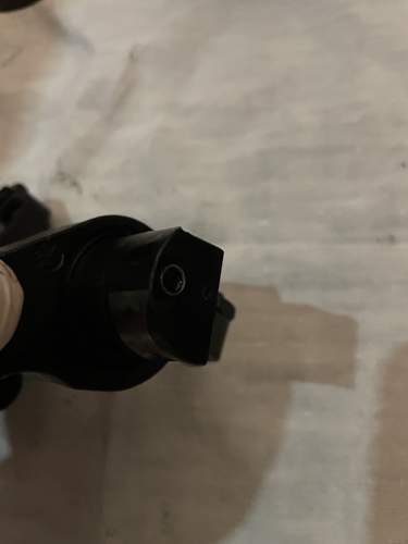

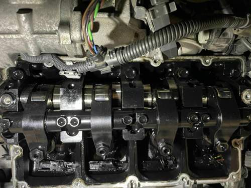

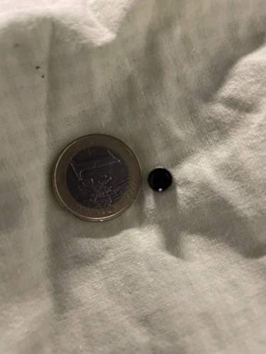

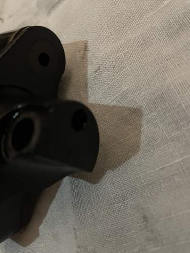

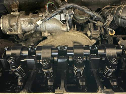

Hi, nach fast 2 Jahren kann man ja mal das Thema aufarbeiten.
Nachdem damals der Ventildeckel runter war, wurde festgestellt, das eine Kipphebelachse nicht mehr richtig mit Öl versorgt wurde. Wenn ich mich recht erinnere waren die Achsen hohl gebohrt und an den Enden mit "Stopfen" verschlossen. Bei der besagten Achse waren beide Enden offen, die Stopfen lagen zum Glück noch oben im Zylinderkopf herum. Bei der anderen Achse war alles noch "normal". Hab damals beide Achsen ausgewechselt und das besagte Geräusch war gleich danach weg. Vielleicht war auch auf Grund dessen der Öldruck für die Hydros zu gering, zumindest klang es ja recht verdächtig danach. Bilder habe ich damals mal gemacht, finde sie aber leider nicht mehr. Die Achsen habe ich zudem auch entsorgt. Hoffe es bringt euch etwas...

Was war nun die Ursache der Geräusche?
Wenn su noch Bilder finden würdest wäre das Klasse. Habe bei VW schon ein Fass aufgemacht.
