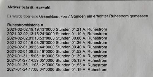

Vor einer guten halben Stunde habe ich wieder das ctek angeklemmt, das seither Status 3 anzeigt. Das heißt lt. Doku, dass die Batterie keine 80% hat. Am Sonntag war sie aufgeladen (Status 7), seither habe ich den Wagen einige Male gestartet und bin längstens 15 km am Stück gefahren.
Deutet das auf einen Verbraucher hin?

Soweit ich weiß werden die Batterien im 4F nie auf 100 % aufgeladen, um die Batterie zu schonen. 15 km fahren ist jetzt auch nicht unbedingt viel aber zum Starten sollte das ausreichen. Wenn du einen heimlichen Verbraucher vermutest sollten in Kürze Ruhestromstufen im Fehlerspeicher stehen. Der BEM (Batterieenergiemanager) überwacht den Ruhestrom und wenn über eine längere Zeit mehr als 50mA fliesen werden Ruhestromstufen ausgelöst (Verbraucher abgeschaltet).
Nachtrag:
beobachte mal, ob die Beleuchtung vom Warnblinklichtschalter ausgeht, wenn die Zündung ausgeschaltet wurde. Das kann etwas dauern, man liest schon mal was von 5-30 Minuten, bei meinem 4F ist das in ca. 3 Minuten der Fall. Bleibt die Beleuchtung dauerhaft an wird die Busruhe nicht erreicht und die Batterie wird entladen. Bekannte Verursacher sind Sound-Verstärker und Telefonsteuergerät.

Der Fehlerspeicher wird morgen wegen der Meldung zum Motorsteuergerät eh wieder ausgelesen. Ich werden darauf hinweisen, dass sie nach Meldungen zum Ruhestrom schauen. Und ich lasse mir den genauen Code geben.
