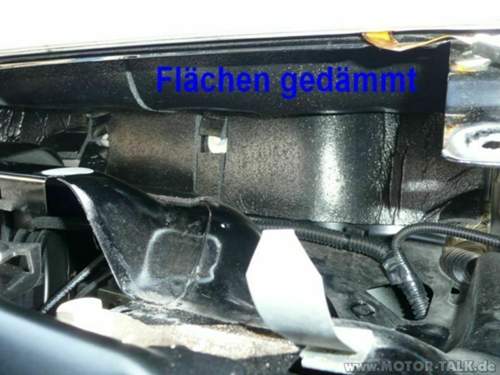

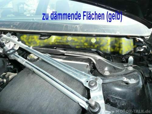

Wollte meinen FoFo dann doch behalten und habe dann kurzentschlossen Folgendes gemacht:
Bei einem bekannten Auktionshaus ;-) 30 Bitumen 2,8 mm Dämmmatten (Anti-Dröhn-Matten) für ca. 17,00 EUR bestellt.
Dann zum Freundlichen gegangen und diese Dämmmatten am Wasserkasten (das ist die Blech-Wand zwischen Motor- und Fahrgastraum von der Motorseite aus gesehen, also der Bereich unter den Scheibenwischern, da wollte ich lieber nicht selber ran) ankleben lassen (ca. 70,00 EUR).
Ergebnis: Der Motor ist wirklich sehr viel leiser und das Dröhnen auf ein nun erträgliches Maß gesunken. Freu!!!!

Nein, Bilder hab ich selber leider nicht. Wenn Du die Dämmung von der Motorseite aus gesehen meinst (Wasserkasten), da gab es bei mir keine. Daher hab ich die Bitumenmatten dort draufkleben lassen. In einem der oben genannten Links sind irgendwo 2 Bilder (einmal ohne und dann mit aufgeklebten Matten). Wie schon erwähnt, der Diesel und evtl. vielleicht auch "höhere" Ausstattungslinien? sind besser gedämmt. Wo und wie auch immer...
Ich möchte jetzt eigentlich nur innen vorn den Teppich und den darunterliegenden Filz "hochklappen", um auf dann auf das Blech noch ein paar weitere Bitumenmatten zu kleben. Nur leider weiß ich nicht, wo das alles befestigt ist...
Hänge mal doch noch 2 Bilder von Mitglied "Focus-Tom" dran. Das ist das, was ich auch hab machen lassen.
202869545-w788
202869546-w788

Yo, dann mach das mal. Wie gesagt, ich hab's nicht selber gemacht, sondern mein Freundlicher. Hab ihm die beiden oben angehangenen Bilder mitgegeben. Er hat alle 30 Matten verbraucht, und mein FoFo ist deutlich leiser! Vielleicht nicht im Stand, aber wenn Du jetzt z. B. konstant 60 fährst, sind die Abroll- und Windgeräusche lauter als der Motor, man hört ihn da nicht mehr. Vorher war es andersrum :) :) Und nun will ich noch von innen etwas dämmen und keiner antwortet :(
so ich habs getan, habe auch die Dämmung durchgeführt, hier ein paar Bilder.
Ich muss sagen es ist ein deutlicher Unterschied, das "Dröhnen" ist weg und der Motor läuft merklich leiser. Hat sich echt gelohnt und war für mich als Nicht-Techniker problemlos machbar. Lediglich ein Abzieher war nötig bei den Scheibenwischern.
7 Streifen sind allerdings übrig geblieben, die habe ich dann in die Reserveradmulde geklebt ;).
Werde demnächst mal sehen wie man den Teppich vorne rausbekommt.. um den Fußraum zu dämmen, bin da aber nicht gerade zuversichtlich wie der rausgehen soll :rolleyes:
