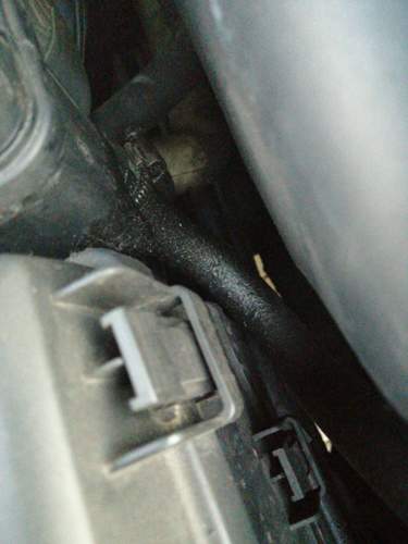

Mahlzeit liebe Gemeinde, hab folgendes Problem, mein Elch quietscht bzw brummt bei Lenken im Kreisverkehr und Lenken bei niedriger Geschwindigkeit und ich finde dass Lenkrad vibriert sehr ab 160 km/h, jedoch ganz normales Fahr- und Brems erhalten bisher. Außerdem läuft die Standheizung nur bei laufendem Motor. Besten Dank im Voraus

Es quietscht beim Lenken im Kreisverkehr, Fahrzeug ist ein V70 D5 163 PS EZ 05/2004
Es ist empfehlenswert, das Quietschen nicht zu provozieren bzw. es zu versuchen zu vermeiden, weil es anzeigt, dass die Servopumpe kurzzeitig ohne Servoöl und damit ohne Schmierung arbeitet. In diesem Fall besteht die Gefahr von erhöhtem Verschleiß und evtl. auch Metallabrieb, was sehr ungünstig für die Lenkhydraulik ist.
Was sagt denn der Ölstand im Servoölbehälter?
Wenn dort Flüssigkeit fehlt oder das kleine Röhrchen abgefallen ist, das verhindert, dass bei Kurvenfahrten Luft angesaugt wird, kommen Luftblasen ins Servosystem, das macht Geräusche (und man fühlt es auch am Lenkrad).
- Fehlt Servoöl, dann auffüllen (Servoöl vom Volvo-:)) und das Leck suchen
- Ist das Röhrchen abgefallen (was bei deinem MY wahrscheinlicher ist), lässt es sich nicht mehr sicher befestigen ... neuer Servoölbehälter.

Stimmt, ziemlich ölig

Es ist ein V70 D5 EZ 05/2004 Schaltwagen 163 PS. Am Servobehälter ist es unten ziemlich ölig, siehe Bild oben. Der Behälter ist nur am Kühlwasserbehälter angeclipst wie ich sehe oder ist es ein größerer Akt, den zu tauschen?

bei einem s-80-I hatte ich unterhalb des rechten scheinwerfers auf der unteren motorabdeckung immer einen ölfleck. parallel dazu wiederkehrender ölstand im vorratsbehälter.der grund war eine leckstelle bei verbindung schlauch - rohr vom lenkgetriebe zur kühlschlange hinter dem grill( im bereich der ölflecken)

Hab vorhin erstmal 500 ml Servoflüssigkeit nachgefüllt, seitdem ist Ruhe, bin auch 50 km gefahren Überland und Stadt, werde den Füllstand aber weiterhin im Auge behalten
