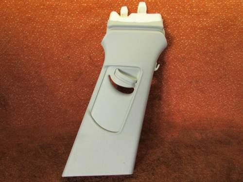

Fahre seit Juli 2010 meinen A4 Avant- zur (fast) vollen Zufriedenheit. Seit ca. 3 Monaten treten auf der Fahrer- und Beifahrerseite im Bereich der B-Säule Geräusche auf, und zwar immer wenn das Fahrzeug über Unebenheiten fährt und die Karosserie daher (leichten) Verwindungen ausgesetzt ist. Auch schient mir, dass die Windgeräusche zugenommen haben. Der Freundliche hat im Audi-Infosystem einen Hinweis auf "Abrissgeräusche an der B-Säule" gefunden. Das Problem soll nun mittels Auftragen eines Sprays behoben werden.
Hat jemand schon Erfahrungen mit diesem Problem und seiner Lösung?
Leider kommen zu dem beschriebenen Problem noch Knarzgeräusche an oder hinter der C-Säule hinzu - die bisher weder der Freundliche (der sie auch deutlich hören konnte) noch ich genau lokalisieren konnten...
Schaun wir mal, was er nächste Woche so findet.
Hallo ,
heut habe ich mit meinem Kumpel ( hat eine kleine Werkstatt ) die Verkleidungen der B-Säule abgebaut und die Nasen ( Klipse ) mit Silikonfett eingeschmiert , es hat wirklich etwas gebracht . Bin vorher wieder durch unsere benachbarte Kleinstadt gefahren ( am Markt alles Kopfstein Pflasterstraßen ) um bei + 5°C das geknartze zu hören , was nicht so laut war wie bei Minusgraden . Aber es war da und es war nervig . Nach unserem Einfetten war alles weg , bin extra 2 Runden gefahren , alles weg . Werde es natürlich bei Minusgraden noch einmal testen , aber es war weg . Hab mich gefreut , es scheint zu helfen .
Wir sind mit dem Demontagekeil 3409 ( es geht sicher auch ein anderer Hartgummikeil ) unten unter die Verkleidung der B - Säule ( wo die Höhenverstellung des Gurtes ist ) gefahren und haben dadurch die unteren Nasen gelöst . Wenn man gefühlvoll mit dem Handballen drauf haut brechen die Nasen nicht weg . Die Verkleidung steht dann schräg nach unten ab . Man kann sie danach nach unten abziehen , so das sich die oberen Nasen bzw. Klipse lösen . Sie sind schon recht massiv , also brauch man keine Angst haben das sie wegbrechen . Zumindest ist es bei uns nicht passiert . Anschließend haben wir die Nasen oben und unten sowie die äußeren Ränder mit Silikonfett eingeschmiert und die Verkleidung wieder eingebaut . Zuerst oben eingerastet und dabei von unten nach oben gedrückt und unten mit der Hand vorsichtig dagegen geschlagen , so das sie unten eingerastet war . Danach nur noch den Tür Gummi wieder in Position gebracht ( es zieht ihn etwas runter , kein Problem , es sind nur wenige Zentimeter ) und fertig . Pro Seite haben wir 10 Minuten gebraucht . Hoffe das es bei Minusgraden auch noch so ist . Zumindest stimmt es mich zuversichtlich , weil es ja vorher bei der Probefahrt geknarzt hat . Ich hoffe das ich helfen konnte .

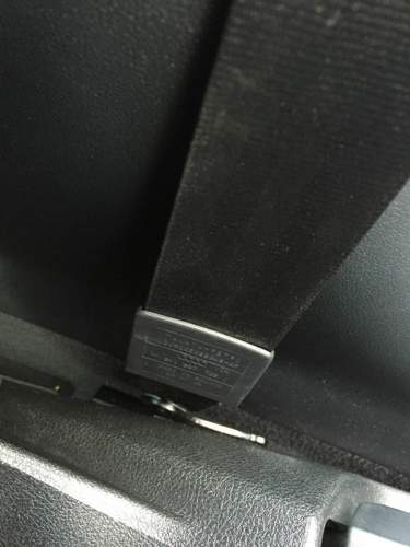

Hatte das gleiche Problem. Dachte auch erst, dass es aus der B Säule kommt (vom Gurtversteller z.B.)
Lag aber falsch, es lag an der Türverkleidungen im unteren Bereich der Tür. Dort hat der Kunststoff direkten Kontakt mit dem Blech. Abhilfe schafte bei mir ein Stück Filz. Einfach die eine Schraube lösen, die Türverkleidungen etwas wegziehen und das Filz darunter klemmen.
