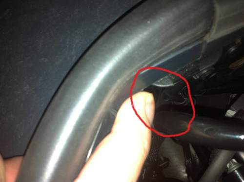

Im Teillastbereich zwischen 1400 und 1700 Umdrehungen kommt ein Geräusch was nervt.
Es hört sich nach Kunststoff surren an.
Man nimmt es im Bereich Frontscheiben und Motorhaube war.
Leider kommt diese Geräusch nicht immer vor. War schon beim freundlichen und siehe da, der Vorführeffekt war nicht da.
Mir ist noch aufgefallen, wenn es kälter ist kommt es fast ständig bei der besagten Drehzahl im jeder Fahrstufe vor.
Könnt ihr liebe Gemeinde vielleicht helfen?!
Servus,

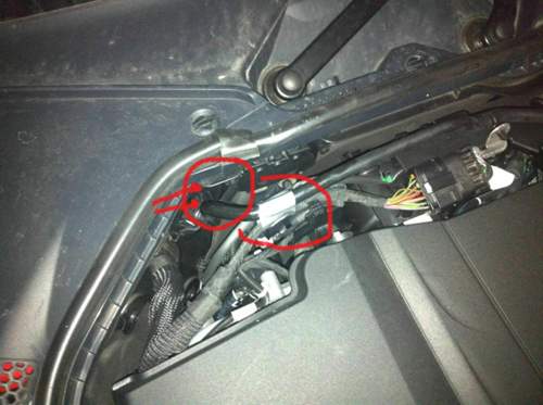

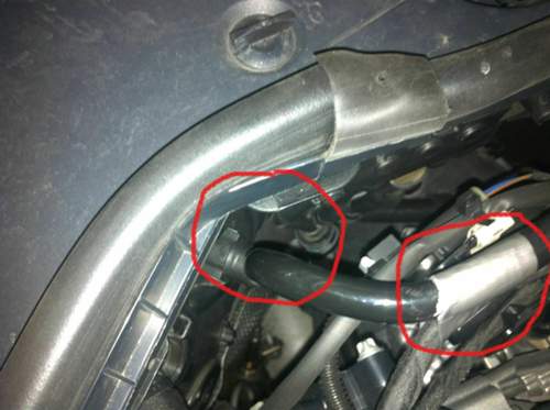

ich habe die Ursache für die Geräusche wo anders gefunden.
Der Schlauch für das Wischwasser hat im Teillastbereich immer gegen ein Stück Blech geschlagen und die richtig nervigen Geräusche verursacht.
Gestern habe ich den Schlauch mit Hilfe vom starken Kleberband zusammen mit dem davor liegendem Elektrokabelbund verbunden habe.
Heute getestet, > 200 km gefahren und es hat geholfen! Es herrscht jetzt die Ruhe im Teillastbereich.

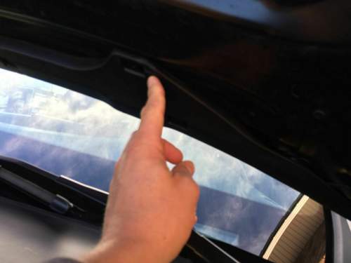

Heute habe ich noch mal unter die Haube geschaut und mir ist aufgefallen, dass die Kunststoffeinheit welches für das Spritzwasser zuständig ist an der Motorhaube nicht 100 % festig ist.
Man kann sie zirka einen Zentimeter nach links und rechts bewegen.
Ist das bei euch auch so????

Hey Mariuszek007, ich glaube ich habe den Fehler heute gefunden. Es ist die Wischwasseranlage, die an der Motorhaube von innen montiert ist, sie ist locker.
Werde sie am WE mal mit Doppelseiten Kleber fixieren und gucken was passiert! ??

Ich meine da wo das Scheibenspritzwasser raus spritzt. Diese gesamte Kunststoffeinheit.

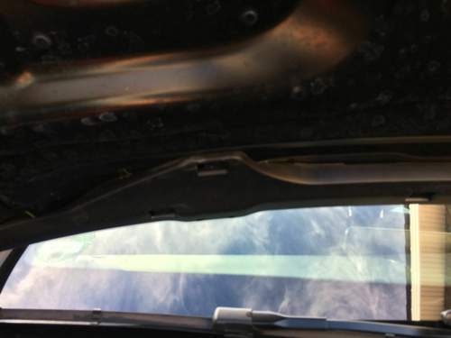

ich habe heute die Kunststoffeinheit von der Scheibenwaschanlage mit der Motorhaube mit doppelseitigem Klebeband fixiert und sie da ich höre keine Geräusche in Teillastbereich.
Bin heute schon ca. 70 km unterwegs gewesen und es war alles ruhig.
Ich werde aber noch die nächsten Tage genau darauf achten und euch berichten.
