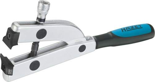

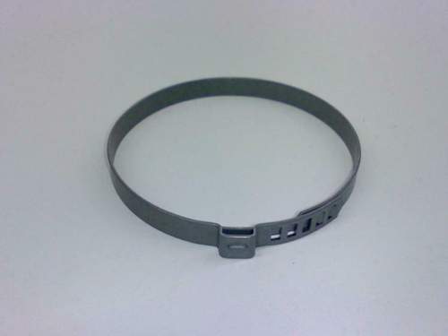

Tüv wollte ich anschließend machen leider durchgefallen Feder hinten links gebrochen und die Schelle an der Achsmanschette hat nicht gehalten
Quetschschelle????
Dann bitte mit Beißzange und Muskelkraft gescheit zusammenzwicken.
Alternativ, falls es die kleine Schelle war eine Rohrschelle mit Schraubverschluß nehmen. Ist gültig und hält mindestens genau so gut.
