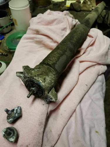

Guten Abend,
Ich fahre einen Grand C-Max 2,0 TDCI 140 Powershift, Baujahr 2013. Die Laufleistung beträgt etwa 125tkm.
Heute als ich vom Einkaufen auf dem Heimweg war, kam plötzlich ein ziemlich lautes Geräusch von hinten rechts. Zuerst dachte ich, dass ich über irgendetwas gefahren bin, was ich nicht gesehen hatte. Im Rückspiegel habe ich aber nichts auf der Strasse liegen sehen.
Ich bin dann weitergefahren und habe dann fast andauernd ein Geräusch von hinten rechts, in Höhe des rechten Hinterrades. Die etwa 7-8 Kilometer nach Hause habe ich mir aber noch zugetraut.
Das Auto fuhr sich - wenn man von den Geräuschen wegsieht - noch GANZ normal.
Ich weiss es ist sehr schwierig eine Geräuschdiagnose via Internet zu machen, aber es klingt zwischenzeitig fast so, als würde eine halb-leere Spraydose in einem Metallbehälter rumrollen. Es ist schwer zu beschreiben, nicht extrem laut, aber man hört es schon.
Zu Hause habe ich dann die Heckklappe geöffnet und wenn ich den Wagen durch drücken auf dem Stossfänger auf und abbewege, dann kann ich dieses Geräusch wieder hervorbringen. Wenn ich die Plastik-klappe im "Kofferraum" abmache (die Plastik-klappe, wo man an die Rücklichter kommt), dann wird das Geräusch beim auf- und abbewegen des Wagens sehr viel deutlicher.
Für mich könnte es auf einen defekten Stossdämper hindeuten. Würde ich das aber beim Fahren nicht bemerken??
Wie gesagt: Ich weiss es ist schwierig wenn ihr das geräusch nicht hören könnt, aber hättet ihr Vorschläge was los sein könnte? Morgen werde ich erstmal den Wagen aufbocken und eine Sichtprüfung machen"

Es gibt ja Ausnahmen, aber ich würde mich unmittelbar auch über einen defekten Stossdämpfer schon bei 125 tkm wundern, auch wenn das Auto fast 9 Jahre alt ist.
Eine Frage noch: Bei defekten Buchsen - ist es da üblich, dass es SO schnell kommt? Hier kam ja der "rumms" und danach war das Geräusch fast permanent zu hören?

Hier erst Mal ein Video mit dem Geräusch. Ich werde später das rechte Hinterrad abmontieren.
PS: Sorry für mein "Geschnaufe" - ich bin überhaupt nicht in guter Form :):D:D
Wow, das ist echt übel. Wenn das Rad ab ist, mal die Feder genau prüfen - nicht dass die gebrochen ist.
Fehler ist gefunden - das Domlager / die Federbeinstütze ist an den Löchern für die Schrauben komplett abgebrochen :eek::eek::(:( - Siehe Video
Das es so schlimm ist, hätte ich nicht gedacht.
Würdet ihr nicht gleich beide Stossdämpfer sowie beide Stützlager / Domlager neu machen?

Ja ich würde beide Stoßdämpfer und Domlager wechseln. Damit die Achse wieder gleich ist. Aber sowas ist schon spektakulär vor allem nach "nur" 125tkm.
@newfocus schrieb am 20. Februar 2022 um 18:49:19 Uhr:
Danke für deinen Kommentar.
Habe gerade ein neues Set inklusive Domlager bestellt und werde jetzt beide Seiten neu machen.
Ich kann dir nur Recht geben - der Wagen ist zwar schon 9 Jahre alt - aber hat nur die genannten 125 tkm auf dem Tacho.
Ich wohne zwar in ländlicher Umgebung - wo viel Landwirtschaft ist - und wo oft von den Feldern viel Dreck auf der Strasse ist - und bei Regen fliegt vieles nach oben zum Domlager und lässt alles schön "gammeln" - aber ich bin erst seit etwa 1 Jahr Besitzer des Autos - und davor ist das Auto - mir bekannt fast nur in der Stadt und Autobahn gefahren.
Zum Glück ist es ja relativ einfach die Teile zu wechseln
