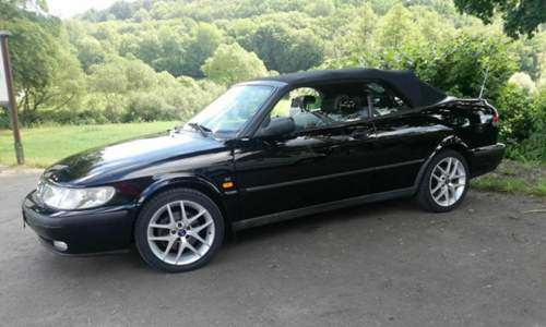

Mit den 17 Zöllern sah er schon gut aus....
