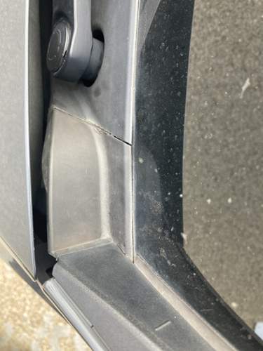

Hallo Zusammen,
Ich habe mit meinem Proceed GT von 2020 folgendes Problem (in letzter Zeit immer häufiger und stärker auftretend):
Irgendwo aus dem unteren Bereich der Windschutzscheibe bzw. dem Bereich Windschutzscheibe / Amaturenbrett kommen während der Fahrt sehr nervige Knack-/Knistergeräuche. Ist schwierig zu beschreiben. Auch kann ich die Stelle nicht 100% orten, aber es muss unmittelbar im Bereich der Fahrerseite liegen.
Das Geräusch tritt vornehmlich auf insbesondere beim Fahren um Kurven, ganz extrem beim auf-und abfahren um Kurven in Parkhäusern, aber auch beim Fahren über Unebenheiten oder beim Anfahren bzw. Anbremsen, sowie gelegentlich beim Motorstart.
Hat das hier schon mal jemand gehabt und weiß um Rat? Problem ist nicht nur, dass es mich ziemlich nervt, sondern dass es auch nicht einfach so reproduzierbar ist.
Danke schonmal.

Ich glaube, ich habe das Problem beseitigt.
Ich habe die Wischerarme mal abgeschraubt und den Wasserkasten geöffnet.
Es hätte ja sein können, dass irgendwas im Wasserkasten rumfliegt. Aber da war nichts.
Dabei ist mir aufgefallen das die Wischerarme ziemlich locker angeschraubt sind.
Ich hab die dann fester angezogen und seitdem ist Ruhe und das schon seit gut über einer Woche.
Vielleicht hilft dir das ja auch @Kia_FS204
Themenstarteram 16. November 2022 um 17:41
DJSclumpf Danke Dir, ich werde es ausprobieren :-). Also Scheibenwischer in Servicestellung bringen und die Wischerarme nachziehen? (Sorry, ich habe das noch nie gemacht..).
Ich hab da nichts in Servicestellung gebracht. einfach die Kappe, die über der Schraube ist, abhebeln und die Schraube entweder direkt fester anziehen oder einmal lösen und wieder anziehen. Ein Versuch ist es auf jeden Fall wert. Kannst ja berichten ob es was gebracht hat

Wenn es wieder knistert, dann einmal gegen die Instrumentenblockabdeckung drücken, nach oben, unten oder nach vorne, wenn man es dann knistern hört, ist der Schuldige schon gut eingegrenzt.
Dann liegt es wahrscheinlich daran, das KIA wieder mit "Tapes" gespart hat bzw. keine eindeutigen Vorgaben gemacht hat, weil diese Tapes irgendwie willkürlich gesetzt werden.
Kann man gut erkennen, wenn man mal 2 gleiche Ceeds an den gleichen Stellen verändern will, sieht sofort anders aus.

Ich habe herausgefunden dass es an der Verkleidung außen unterhalb der Windschutzscheibe liegt. Auf der Fahrerseite ist dort ein kleines Teil angestückelt und unter das andere geschoben. Wenn ich dort großzügig Silikonspray verteile verschwindet das Geräusch wieder. Musste ich alle 2-3 Wäschen mal machen. Kann leider kein Foto machen da ich den Ceed nicht mehr fahre.

Hi MrHurley,
beziehst Du Dich auf diese Stelle?
Scheibenwischer Windabweiser
