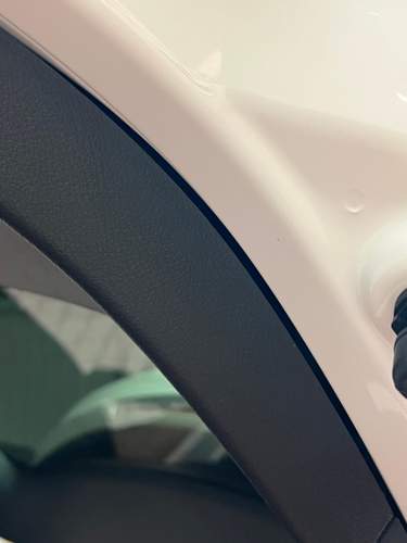

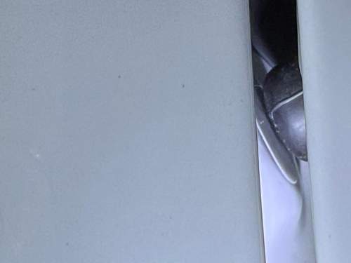

Ich hab jetzt mal die Auflagen für die Hutablage (sind ein Teil mit den C-Säulenverkleidungen) abgenommen und auch dort bzw. am Innenblech der C-Säulen etwas gedämmt. Dabei ist mir aufgefallen, dass vorn in der zulaufenden Spitze zwei Stege stumpf aufeinander stehen. Knarzen ist da vorprogrammiert. Also mit Textilband unsichtbar voneinander getrennt - fertig.
Außerdem liegen die Gurtschlösser auf Hartplastik (wenn sie nicht oben eingesteckt werden…). Genau dort sind „Plastikabdeckungen“, die etwas hakelig zu entfernen sind. Die habe ich mit Alcantara bezogen. Und auch da klappert nix mehr.
