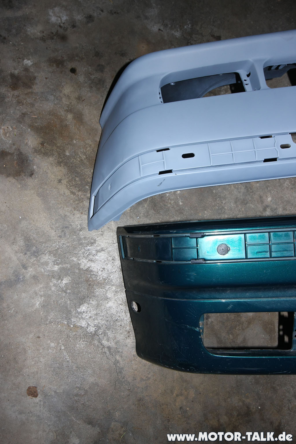

hab heute meine neue M-Stoßstange von Germaniatec ausgepackt. Da fiel mir gleich mal negativ auf, dass die Spoilerlippe links und rechts je ca. 5 mm zu breit ist und somit nicht 100% passgenau zur Stoßstange ist! Das sieht jetzt richtig beschissen aus. Auch durch das festschrauben ist es nur ein bißchen besser geworden. Bin echt enttäuscht, da hier alle die Schürze so gelobt haben...Ist die Halterung des Gitters eigentlich auch original nachgebaut (Gitter wird nur durch schmale Bolzen gesteckt)? Weil bei mir hält das Gitter so nicht. Muss man Bolzen schmelzen oder gibts da bestimmte Muttern oder ähnliches???

Ich weiß, dass das original M3 Gitter meist ned hält an den Bolzen, da die original BMW Halterungsscheiben zu groß sind. Da kann man eine M3 Mutter drauf drehen. Hält bombenfest.

Das mit der Lippe ist so schon ok,musst sie nur richtig anhalten
Das Gitte wird wie bei der originalen gehalten,mach mal das Päckchen mit der Kennzeichenhalterung auf,da sind sone Klipse drin!

Bei mir sind da keine Klips dabei, nur 10 Schrauben und Muttern für die Lippe.
Ich hab ja versucht die Lippe richtig hinzudrücken, aber die will nicht 100%!
Is halt auch blöd, wenn es da jetzt reinregnet, dann hab ich Wasser in der Lippe ;-(

wie schon Limo sagte, passt das mit der Lippe. Man muss sie nur richtig rann druechen, am besten zu Zweit.
Hab das Gitter bei mir mit Unterlegscheiben und Heisskleber befestigt, oder wie Golf es gesagt hat, halt M3 Muttern drauf.
Wenn du die Leissten schon gelackt hast dann wuerde ich die Lippe auch Lacken. Sieht dann schon besser aus.

Ganz sicher das da keine Klipse bei waren,kann man schnell übersehen.
Lippe würde ich schwarz lassen

Bedenke aber,sobald Lack drauf ist und du Steinschläge bekommst,schaut das wieder doof aus
Gerade da unten lässt sich sowas kaum vermeiden.
ja das stimmt auch wieder, dass mit den Steinschlägen, nur sind da halt voll die Macken auf der Lippe - kann man die denn irgendwie aufbereiten??
Gibts nicht son extra Kunststoff-Spray als Lack für solche Sachen?Denke, da das nur ne ganz dünne Beschichtung ist sollte das nicht so anfällig in Bezug auf Steinschläge sein allerdings weiss ich auch nicht genau, ob dieses Spray dann ausreicht um die Macken abzudecken
So ein Lack für Kunststoffe wär genial! Ich werd jetzt erstmal die Lippe putzen und am Ende mit Reifenschaum wieder auf Neuzustand bringen!
