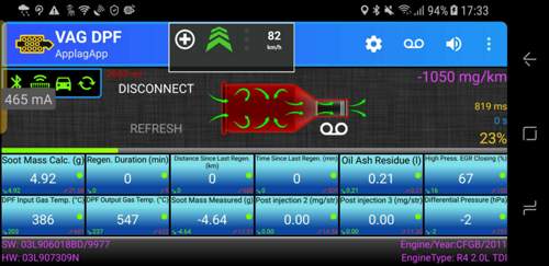

Eine Möglichkeit ist die Abgastemp. vor DPF zu überwachen/auszulesen, diese liegt im Normalbetrieb bei 200-300°C.
Bei mir sieht das so aus...
Mmi-anzeigen
