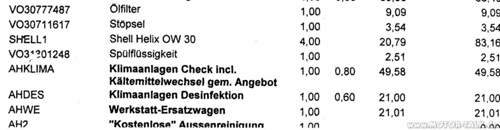

Hallo
habe bei meinem 2009ner V50 seit kurzem Geruchsprobleme bei der Belüftung mit und ohne Klimaautomatic.Pollenfilter ist erst vor 5 Monaten gewechselt worden.An der Leistung habe ich keine Minderung bemerkt. Was macht man also- ab in die Werkstatt?
Dann sage ich euch mal die wahre Ursache und die einfachste und beste Lösung, denn es wird nach der desinfektion irgendwann wieder stinken wenn ihr euer verhalten nicht ändert.
Durch die Klimaanlage bildet sich am Wärme/Kältetauscher Kondenswasser, dieses bleibt teilweise stehen.
Irgendwann bilden sich darin Bakterien.
Abhilfe: Immer 5 Minuten vor Fahrtende, die Klimaanlage auf off stellen, dann trocknet das Wasser durch den fahrtwind weg und es bilden sich auch keine Bakterien. Es geht nur darum das der Klima Kompressor vor Fahrtende nicht mit läuft. Also auf jeden fall auf bzw ohne Klimaautomatik fahren...

am 19. September 2011 um 13:24
ist das solch ein moderiger betonartiger Geruch ?
Hallo
Wurden die Filter wirklich gewechselt? Letzten Herbst hatte ich das gleiche problem....
Es stank zum Himmel ..... mit oder ohne Klimaanlage nur schon der Lüfter alleine...
Auf der Rechnung vom Service fand ich die Filter....
Doch die Filter liesen sich nicht finden im Volvo...
Dort gerte und schimmelte es... kein wunder das es stank......
Der Freundliche konnte nur die Achseln zucken... meine das diese wohl vergessen wurden sind.

Hast du schon mal eine Klimaanlagen Desinfektion machen lassen.

Tauchen bringt da nicht die gewünschte, lange Besserung. Mache direkt eine Klimadesinfizierung... danach kannste wieder frei und vorallem gesünder durchatmen.
Ein "nur" schmutziger Filter riecht schließlich nicht. Das was riecht sind angegammelte Filter und Trockner die eben desinfiziert werden müssen.
Achso: Du kannst man die Heizung auf volle Pulle stellen, am besten wenn es schön warm draußen ist. Dann kann es sein dass vorrübergehend eine Besserung eintritt. Aber weg ist es immernoch nciht.

Themenstarteram 21. September 2011 um 7:36
Hallo
das ist ja ein Ding, kaum zu glauben, habe heute einen Termin in der Werkstatt und werde mir die Filter zeigen lassen. Man hat mir die Desinfektion vorgeschlagen.Danke für den Tip.

Themenstarteram 28. September 2011 um 8:09
Hallo
Danke für den Tip, nur habe ich das meistens so gemacht. war jetzt in der Werkstatt wo der Multifilter gewechselt wurde und die Desinfektion und Airfresh gemacht wurde.Erst war es besser, doch nach einigen Tagen ist dieser modrige Geruch anfangs wieder vorhanden, ich glaube auch nach Kurvenfahrten riecht es stärker.Hat noch jemand einen Tip?
