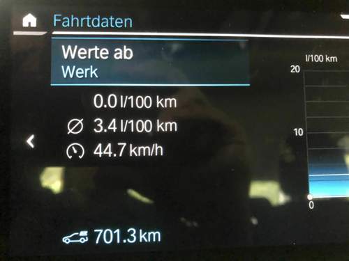

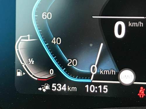

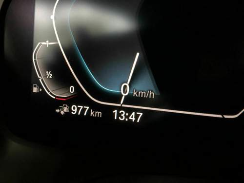

ich finde die im Hybridmodell angezeigte Gesamtreichweite verwirrend. Ich bin jetzt gut 1000 Kilometer gefahren, davon etwa die Hälfte elektrisch. Den Benzinverbrauch errechnet das System damit auf gut 3 Liter pro 100 Kilometer und anscheinend basierend darauf, die Gesamtreichweite bei vollem Tank und vollem Akku auf knapp 1000 Kilometer. Dieser Wert nimmt dann beim Fahren nur mit dem Verbrennungsmotor (z.B. auf der Autobahn) rapide ab, tatsächlich kommt man ja nur auf 500 Kilometer.
Nach meinem Verständnis sollte die Gesamtreichweite die Entfernung sein, die ich ohne Tanken und ohne Aufladen fahren kann. Daneben würde ich beim Benzinverbrauch auch lieber den reinen Spritverbrauch des Verbrennungsmotors sehen (also vermutlich irgendetwas um die 7 oder 8 Liter / 100 km) und nicht die Kombination aus beiden Antriebsarten.
Was meint ihr?
Viele Grüße,
Andreas
Ich empfinde es absolut genauso. Die Gesamtreichweite kann man vergessen, ich fahre derzeit auf Kurzstrecke und habe noch nicht mal 1 l Verbrauch. Restreichweite 950 km. Es wird übrigens, leider, nur der reine Benzinverbrauch angezeigt. Ich habe bisher noch immer nicht herausgefunden, bin jetzt über 2000 km unterwegs, wo die Anzeige zu sehen ist wie oft man, wie viel geladen hat, und ich vermisse wirklich auch eine Anzeige, wie viel ist der Verbrauch auf 100 km nicht nur Benzin, sondern eben ergänzend auch an Strom. Vielleicht weiß ja einer weiter?
