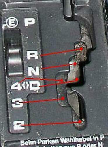

Zu deiner Frage wie man es schafft den ersten Gang einzulegen.
Ich habe auch 4 Gang automatik, du kannst mal probieren, wenn du in ne ortschaft rein fährst den Hebel nach links drücken, also von D auf 4, dann wirst du merken, dass er einen Gang runter schaltet. Also in den 3. Wenn du dann auf 3 Schaltest, dann geht er in den 2. und auf Stellung 2 in den ersten Gang.
Demnach kannst du den ersten Gang einlegen, indem du auf Schalterstellung 2 gehst oder einfach auf D und Bremse lösen, dann bleibt er auch im 1.

Das ist theoretisch richtig. Mit dem kleinen Unterschied, dass dein 320er ein 5-Gang-Getriebe hat. Der 220er hat aber nur 4 Gänge! Wenn ich runterschalten will geht das nur von D auf 3 und 2!

der erste gang kann (bis auf ganz wenige modelle, die tatsächlich im 1. gang anfahren) dadurch eingelegt werden, das man IM STAND von "D" auf "2" schaltet (und dann auch wieder auf "D" stellen kann)...oder mit sehr viel gas anfährt...dabei wird allerdings erst vom 2. in den 1. gang runtergeschalten...

Da stimme ich dir voll und ganz zu, Jeanne-Tommy, aber eben nur, wenn es sich um ein 5-Gang-Getriebe handelt!

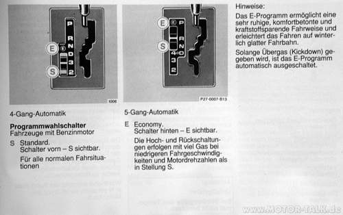

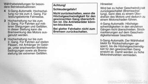

Der 4-Gang Wandlerautomat, der also im 201 und 124 verbaut wurde fährt immer im zweiten Gang an. Ausnahme: Man tritt aus dem Stand weg voll durch dann wird umgehend in den ersten geschaltet. Die Möglichkeit des D-2-D kannte ich nicht, wenns funktioniert, bitte auch gut.
Und falls immer noch nicht verstanden: Mit dieser Automatik spürt man beim beschleunigen nur zwei Schaltvorgänge, von 2 auf 3 und von 3 auf 4.
Da der Threadersteller von einem E220 ausging gibt es nur die Viergangautomatik, sprich es gibt keine 4 die man mit dem Wählhebel ansteuern kann, Diskussion beendet.
