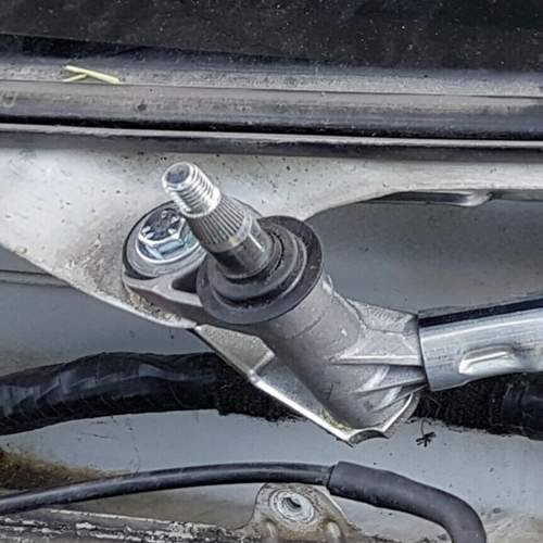

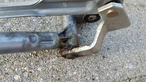

Update: Das revidiert Gestänge hat nach knapp über 2 Jahren erneut das gleiche Problem gehabt. Die Wellen sind festgegammelt, weil es das Fett ausgewaschen hatte und die Wischer blieben von jetzt auf gleich stehen. Doof nur, daß das nach längerer Trockenheit beim Gewitterregen passiert ist.
Eine erneute Revision habe ich mir diesmal nicht mehr angetan, ein Neuteil von VW für 140 Euro aber auch nicht. Ersatz habe ich von FEBI für 53 Euro bekommen. Wenn das wieder 4 Jahre hält, dann habe ich weniger Stress. Die Reparatur ist vom Aufwand her so umfangreich, daß ich keine Lust darauf habe, das öfter zu machen.
Das Neuteil von FEBI hat übrigens deutlich erkennbare Unterschiede zum VW-Teil (Hersteller Bosch). Die Wellen sind ordentlich gefettet und auf den Wellen sitzen oben kleine Gummikrägen, die wohl das Eindringen von Wasser verhindern sollen.

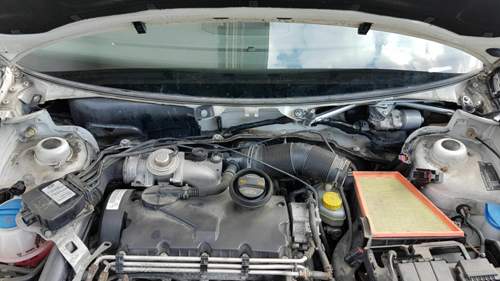

Das kann man so schön alleine ausbauen, entrosten und fetten. Ist ne Stunde Arbeit. Habe ich erst gestern gemacht.
@jan76 schrieb am 3. Juli 2018 um 11:05:33 Uhr:
Ja kann man. Die Frage darf aber erlaubt sein, ob ein Möchtegern-Premiumhersteller einen solch minderwertigen Kram überhaupt verbauen muss? Bei unserem Citroen laufen die Scheibenwischer auch nach 8 Jahren noch ohne erkennbaren Geschwindigkeitsverlust. Und auch sonst gibts da nicht viel zu meckern.
Nur mal so!
Vw ist und war kein Premium Hersteller!
Wie oben schon geschrieben, hatte ich einfach keine Lust, daß ich das Teil nochmal sauber mache und neu fette. Eine Stunde Arbeit reicht beim 1.9 TDI nicht wirklich zum Zerlegen und wieder zusammenbauen, weil es da ein wenig enger hergeht. Das Motorsteuergerät ist mit den beiden Steckern kein Spaß, hinter dem Ansaugrohr geht's sehr eng her und die Unterdruck-Steuerbox muß auch weg. Mit dem Neuteil ist jetzt hoffentlich wieder 4 Jahre Ruhe. Beim Revidieren des alten Teils hätte ich nach 2 Jahren schon wieder ran dürfen.
