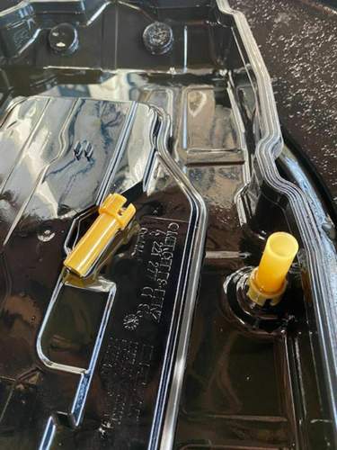

Alles wieder in Ordnung, es waren ca 10 Liter im Getriebe und sogar lag noch ein 2. Steigrohr in der Ölwanne, da hat der Werkstattservice ja mächtig geschlammt.
Und als ich das 2. Steigrohr in der Ölwanne hab liegen sehen, da fragt man sich doch ob das restliche Altöl aus der Wanne überhaupt ausgelehrt wurde, weil sonst würde so etwas nicht passieren.
Jetzt kann ich wieder schnell über die Bahn fahren ohne das Öl rausgedrückt wird.

Ölwanne
