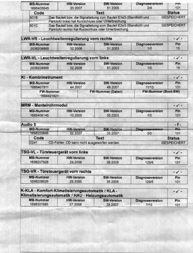

vor einiger Zeit haben wir für meine Frau ne A-Klasse gekauft. Nach kurzer Zeit begann das Ding, Rätsel aufzugeben.
Zunächst kam die Motorleuchte, das hat aber aufgehört, nachdem wir die Drosselklappe gereinigt haben. Das größere Problem sind die Fehlermeldungen im Bordcomputer:
ESP Wartung erforderlich
Reifendruck-Überwachung ohne Funktion (oder so ähnlich)
und dann, immer als Letztes: Getriebe - Wartung erforderlich.
Wenn Letzterer Fehler auftritt, geht er in eine Art Notlauf, das Getriebe schlägt und man muss eigentlich anhalten.
Wenn man dann den Wagen oft genug neu startet, sind auf einmal alle Fehler weg und man kann vermutlich bis nach Timbuktu fahren, ohne dass irgendwas wäre. Dann fährt und schaltet er auch einwandfrei. Man darf halt nur den Wagen nicht ausmachen, weil, nach Warmstart kommen mit ziemlicher Sicherheit die Fehler wieder - nach Kaltstart komischerweise meist nicht.
Bei Mercedes meinten sie, das wäre die Drosselklappe. In der Tat gab es am Anfang auch immer erst die Motorleuchte, das ist aber nicht mehr der Fall. Anliegend für die Kenner das Auslese-Protokoll. Der :) hat uns soigar den Punkt mit der Drosselklappe gekennzeichnet und meinte, der Rest der Fehler geht dann vermutlich auch weg. War aber nicht so, deshalb versuche ich es jetzt hier, vielleicht kennt ja jemand das Problem. Ach ja, und die im Protokoll angegebene Batteriespannung ist auch komisch. Ich habe eben gemessen, nach 1,5 Tagen Stillstand liegen derzeit 12,1V an, das kann eigentlich nicht das Problem sein, oder?
Es wäre super, wenn jemand helfen könnte, mir fällt nämlich nicht mehr viel ein, und ich habe keine Lust, mit der Trial-And-Error-Methode das halbe Auto auszuwechseln, und am Ende war´s nur n loser Kombistecker...

Moin die Getriebefehlermeldung deutet auf eine defekte EHS hin. Also der Drehzahlsensor des Getriebes, das ist unschön. Ich vermute, dieser Fehler wird bleiben.
Die Stardiagnose hat 11,6V bei eingeschalteter Zündung und aktiver Diagnose angezeigt. Die Batterie ist definitv fertig.
Ich würde die Batterie tauschen, danach alle Fehler löschen lassen, eine ordentliche Probefahrt mit Vollgas und Kickdown machen und die Stardiagnose neu schauen lassen.....was dann als Fehler wiederkommt ist auch kaputt.
Kein Mercedes mag Spannungsschwankungen, immer eine gute Batterie an Bord ist wichtig und vermeidet irre Fehlermeldungen.

die 11,64V sind zu wenig gerade weil du so viele Fehler im Protokoll stehen hast, welche Fehler kommen wieder wenn du den Fehlerspeicher gelöscht hast?
deine 12,1V hast du vermutlich ohne Last gemessen direkt an den Polen?
Du kannst bevor du die Batterie tauscht ja nochmal über das Service-Menue dirket die xx Volt anzeigen lassen, dann Zündung an und Startet dann siehst du ob die Spannung deutlich einbricht oder nicht.

Danke für die Antwort. Die 11,64 sind sicher nicht ok, aber wie gesagt, eigentlich habe ich an den Klemmen heute 12,1V. Ja, ohne Last, aber der Fehler tritt nie gleich nach dem STart auf, sondern frührestens nach ner Weile, meist erst beim zweiten, also Warmstart. Da ist die Batterie gerade frisch geladen, bei laufendem Motor liegen auch ordnungsgemäße 14,xV an, wie es sein soll.
Anscheinend, wie ich inzwischen gelesen habe, kommt ja hier der Bremslicht-Schalter in Betracht, zumindest was die ESP-und Reifendrucküberwachung angeht. Ich frage mich bloß, ob die Getriebe-Fehlermeldung auch hiermit zusammen hängt.

Was die Fehler-Codes des Getriebes betrifft, da schreibt Duc.Surfer schon richtig, die EHS ist defekt.
Gibt aber Reparaturbetriebe die sowas für einen 3-stelligen Betrag reparieren, Kontakt zu diesen Betrieben ist bekannt.
Und eine Batterie mit wenig "Saft" (vermutlich ist sie so alt wie der Wagen) sorgt wegen Unterspannung für "leuchtende Tannenbäume" im KI.
Daher sind die Ratschläge meiner beiden Vorredner schon definitiv richtig.
1) Batterie neu
2) Fehler löschen lassen und schauen was wiederkommt an Fehlern
3) ESP, RDW-Fehler sind meist defekter BLS, aber hier solltest du erstmal Batteriewechsel abwarten
4) und gern hier mal nähere Angaben zum Fahrzeug machen , raten von helfenden Köpfen ist wenig schön für diese und zieht Hilfe nur unnötig in die Länge

update: Ich habe gerade die Batterie raus genommen. Etwas niedriger Säurestand in allen Zellen, erstmal fülle ich auf, lade und sehe, was pasiert. Sollte die Batterie platt sein, gibts halt ne Neue, ist ja dann auch nicht das Problem.
EHS: Der Fehler tritt ja nicht immer auf und es gibt wie gesagt ein Workaround, also neu starten. Kann es hier auch mit der Batterie zusammen hängen? Im Prinzip scheint es mir plausibel, dass, wenn ESP und Reifendrucküberwachung blödsinnige Signale bekommen, dass dann auch das Getriebe nicht mehr so recht weiss was los ist und dass insofern diese Fehler etwas miteinander zu tun haben?? (Aussagesatz mit Fragezeichen, d.h. ich denke das es so sein könnte, weiss es aber nicht wirklich...)

Aaaalso... Batterie und Bremslichtschalter gewechselt, sowie das Getriebe resettet. Alle Fehler weg, auch der vom Getriebe. Ob der BLS jetzt wirklich nötig war oder ob es die Batterie allein war - keine Ahnung, aber bei ca 7€ inkl. Versand war mir das auch egal. Wechseln hat 5 min gedauert. In nem anderen Thread hab ich gelesen, dass MB für den Wechsel dieses Teils auch mal 200€ aufruft...
Nochmal Allen hier mein Dank für die tätige Hilfe. Dieses Forum ist nach wie vor Top. Wir waren in zwei MB-Werkstätten, die haben den Fehler nicht identifiziert, hier ging das ratz fatz.
